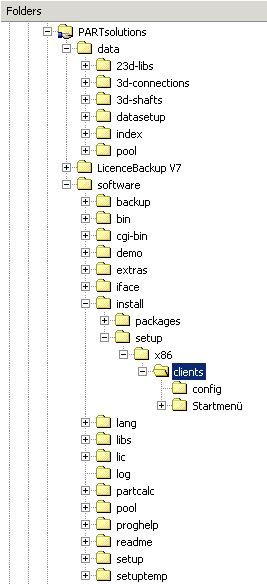

Wir versuchten gerade mittels der Dateien <autocad_x86_2004_2005_2006_2d.exe> und <inventor_r9_x86.exe> ein Update der Client-Software für die CAD-Schnittstellen auf dem Server einzuspielen.
Mit dem "Erfolg", dass auf dem Share "\\SERVER\PARTsolutions" im Vereichnis "\software\install\setup\x86\clients" die Datei <psol_workstation.exe> verschwunden ist. Und ansonsten scheint sich ncht wirklich etwas getan zu haben...
Wenn man beim Setup den tatsächlichen Pfad für das Katalog-Verzeichnis angibt (bei uns auf der Freigabe "\\SERVER\PARTsolutions" im Ordner "\data") erhalten wir die Meldung 'Package not found: installer_x86'.
Anhängend unsere Share/Verzeichnis-Struktur. Was funktioniert da nicht?

Hallo MZiedorn,
1. Sollte der Server eine 8019/ 20 PSOL-Version sein (kann mittlerweile auch höher sein., dann ist dort dringend der Hotfix (Jan 2004 im Newsletter CADENAS veröffentlicht!) installiert werden; dito an jedem Client!
www.cadenas.de -> service\download\update\v8\programs\windows-intel\hotfix 8.0.19-8.0.20
2. Das Paket mit der InstallerExe kann man 1:1 von der InstallatiosCD rüberkopieren.
Einfach alle Dateien aus dem RootVerz der CD nach .../install/setup/x86/clients.
MfG,
MaKi
CADENAS SUPPORT

wir haben´s eine Zeitlang beim alten Stand belassen, aber nun mit folgenden Update-Versionen erneut keinen Erfolg gehabt:
inventor_r7-r10_x86.exe [4.0.100.1190]
inventor_r9_x86.exe [4.0.100.1190]
autocad_x86.exe [4.0.100.1190]
Unsere Server-Installation ist die Version 8.0.24 (<psol_workstation.exe> 8.0.24, <pdatamgr.exe> vom 20.08.2004).
Egal welche Pfade für die Katalog-Installation man innerhalb der Freigabe anwählt ('nichts', \, data, software) kommt immer das gleiche Meldungsfenster:
"Package not found: installer_x86"
