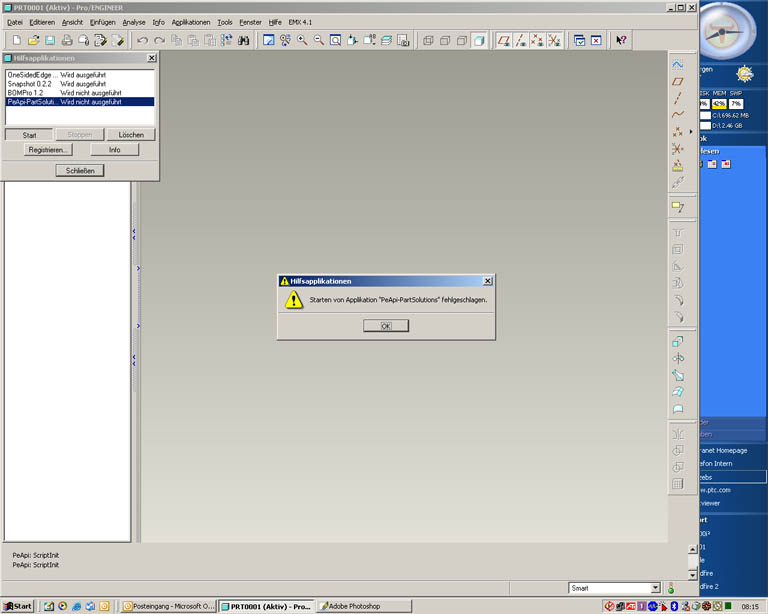

Ich habe auf meinem Rechner PSOL 8.0.11 mit der ProE Schnittstelle
installiert. Die Schnittstelle habe ich auch auf Wildfire geändert.
Lizenzen sind auch alle in den Lizenzmanager hinzugefügt worden.

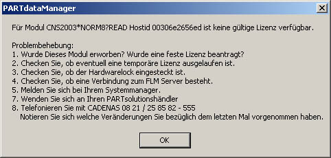

Wenn ich jetzt PSOL starte und einen Teil doppelt anklicke, kommt
die mitgeschickte Fehlermeldung, dass die Lizenz nicht verfügbar
ist.
Aber im Lizenzmanager ist sie vorhanden.
Die MacAdresse paßt auch!
Außerdem läßt sich PSOL in ProE über die protk.dat nicht starten.
Ich weiß nun einfach nicht mehr weiter, wo das Problem ist.
Hoffe es kann mir jemand weiter helfen.
Greetz TiMeLeSS

Hallo TiMeLeSS!
da hilft nur eins; Update der Software PSOL 8.0.11 auf die aktuelle 8.0.24! Alles was älter als 8.0.16 ist läuft mit den aktuellen Ifaces nicht mehr.

Werde ich sofort versuchen.
Vielen Dank!
