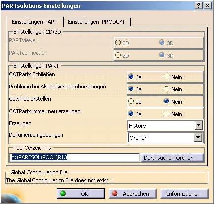

Hallo zusammen!
Im CATIA Iface FL20 steht: "The Global Configuration File does not exist !"
Wo zu dient es?
Wie erstelle ich es?
In welches Verzeichnis gehört es?
Danke für eine Antwort
Lorenz

Hallo Axel
So weit ich sehe schon. Wohin zielen denn diese Fragen?
Mich interessiert immer noch, wie dieses Globale configuration file (siehe unterste Zeile des Bilds im Anhang) heisst und wo es liegen sollte.
Lorenz

Ein Bild sagt mehr als tausend Worte  , ich bin davon ausgegangen dass deine Schnittstelle nicht läuft. Bei uns zeigt dieser Pfad zu einer .setup Datei. Dort sind Pfade usw für die Schnittstelle hinterlegt (vorallem für die Verwaltung von V5 native Parts)

Die Datei C:\Programme\cadenas\partsolutions\iface\catia5130420\PARTsolution.setup
habe ich. Das ist ja das "klassische" Konfigurationsdatei der Schnittstelle. Bis FL19 war nie von einer globalen Konfigurationsdatei die Rede. Für mich tönt das so, als sei eine weitere Datei dazugekommen.
Gibt es vielleicht von Cadenas oder Haitec eine aktuelle Installationsanleitung zur Schnittstelle? Habe noch keine gefunden!

Hallo zusammen!
Hier mal ein paar Infos dazu:
PARTsolution.setup
Die PARTsolution.setup ist die globale Konfigurationsdatei für PSOL unter
CATIA V5.
Man kann, muss aber nicht damit arbeiten. Die Datei sollte nur der Admin
bearbeiten dürfen !!!
Die Datei befindet sich im $CADENAS/iface/catia.  Dieses Verzeichnis ist
anzulegen, wenn noch nicht vorhanden.
Es wird nicht mit der Installation einer neuen PSOL-Schnittstelle  (von HAITEC) generiert!
Existiert dieses VRZ, wird hier nachgeschaut, ob sich die
PARTsolution.setup darunter befindet.
Das letzte Level dieser Datei befindet sich im Verzeichnis
$CADENAS/iface/catia$VERSION$FL.
Die PARTsolution.setup ist von dort in das $CADENAS/iface/catia zu kopieren
und nach Bedarf anzupassen.
Der Inhalt der möglichen Variablendefinitionen wird hier ebenfalls
erläutert.
Vorteile des Arbeitens mit dieser globalen Definition ist, dass z.B. ein
zentrales Poolverzeichnis, eine gleiche Namenssyntax oder verschiedene Catia
- Parameter, zental für alle Nutzer gesetzt werden können. Diese werden dann
durch den Admin mit LOCKED festgeschieben, um sie für den normalen USER nicht
veränderbar zu machen.
NativeParts:
NativeParts lassen sich nur durch das Interface ( z.B.
$CADENAS/iface/native5140202 ) im zentralen CATenv definieren.
=> Wenn hier kein Eintrag für alle USER ist, bekommen sie das ENV für
NativeParts auch nicht !
=> Einträge gibt es nicht in der PARTsolution.setup für NativeParts.
