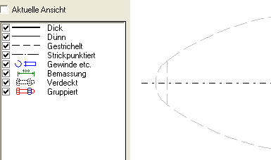

wenn ich 2D-Bauteile aus dem Part Solution herhole, kommen alle Kanten gestrichelt und in der selben Farbe an. Mittellinien sind Ok.
Cad System: MegaCad.
Cadenas Version: 8.0.23

ist es möglich, daß Du im Cadenas den Haken bei "verdeckt" gesetzt hast? (s. Screenshot).
Das bedeutet, daß dieses Bauteil komplett von einem anderen verdeckt wird und somit alles gestrichelt wird.
Wenn der Haken weg ist, heißt das, das nur die "eigenen" verdeckten Kanten gestrichelt dargestellt werden.

Vielen Dank Pauline. Das war die Ursache. "peinlich"
