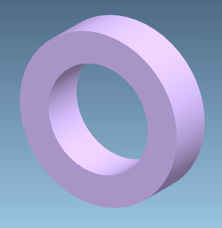

Ich benutze PARTsolutions mit Pro/E und bin mit der Funktionalität grundsätzlich hoch zufrieden.
Eine Kleinigkeit hät ich noch gerne:
Ich würde gerne die PARTsolutions Teile in einer bestimmten Farbe erzeugen, damit ich sie von den anderen (alten) Normteilen optisch unterscheiden kann.
Dies ist mit Pro/E normalerweise kein Problem: Ich weise dem (leeren) Startteil eine Farbe zu, und ab sofort werden alle neuen Solids in dieser Farbe erzeugt.

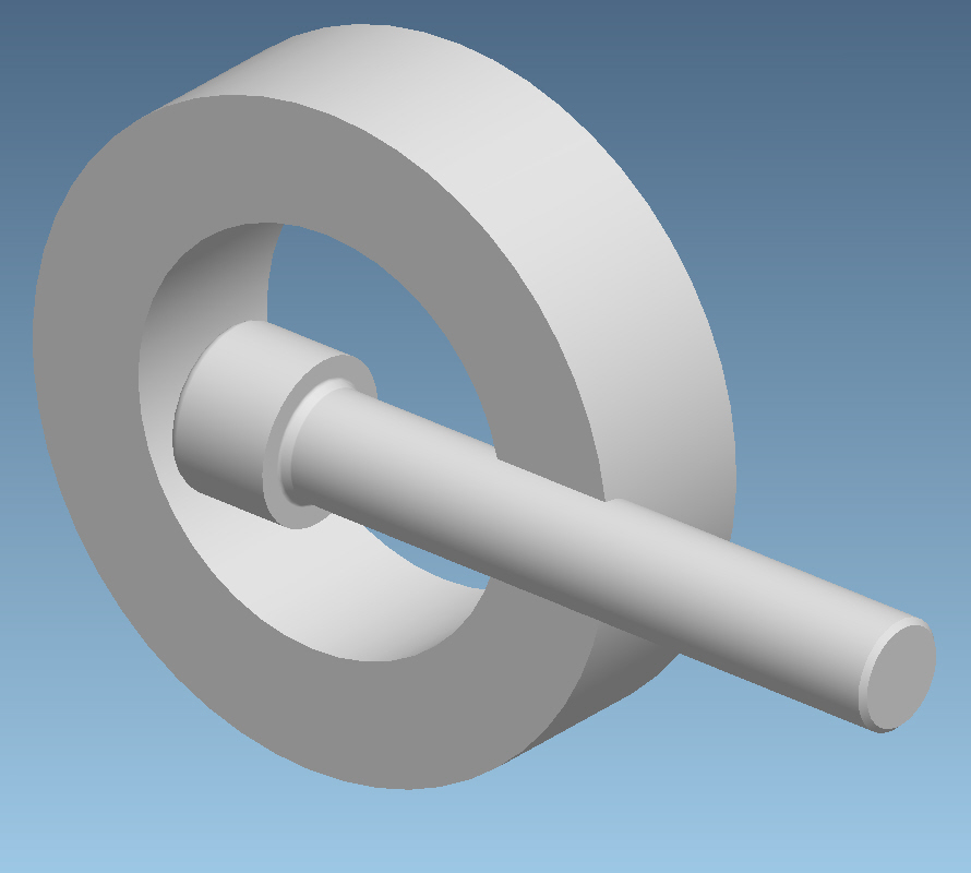

Weil PARTsolutions aber offensichtlich intern eine Kopie des Startteils erzeugt funktioniert dies nicht mit dem PARTsolutions Startteil:
Im Startteil wird ein Solid farbig, im offiziellen PARTsolutions Teil aber grau.
Dies kann man auch nachweisen, wenn man aus Spass an der Freude das PARTsolutions Startteil mit einem farbigen Solid versieht (Bild_A)
Nach dem Erzeugen eines PARTsolutions Teil ist dieses Solid (und natürlich auch die PARTsolutions Geometrie wieder grau. (Bild B)
Kann hier in Zukunft die Farbdefinition in's Zielteil übernommen werden, oder hab ich etwas übersehen, was diese Funktionalität schon heute ermöglichen würde?
Gruss Thomas
[Diese Nachricht wurde von giatsc am 19. Jan. 2005 editiert.]

in der User.vbs (liegt unter %cadenas%\iface\ ) muß folgendes nachgetragen werden. Bitte beachtes Sie die Position in der Methode!
sub setupDataPart(part)
' setup name of part
  name=part.genericshortName(25)
  'part.splitfeaturePatterns()
  ' still no valid name
  if (name="") then
    ' aks user for name
        if pref.getuserinput("Part Name :",name)<>1 then
            part_beforcreate=0
            exit function
        end if
  end if
  name=makeProeFileName(name)
  ' here we are with the right part name
  ' now setup the pool folder
  ' set prefix=part.partattr.nameprefix
  set prefix=createObject("cnstools.array")
  tools.makePool(prefix,pref.pool)
  path=pref.pool
  for i = 0 to prefix.count-1
    path=path+prefix(i)+"/"      next i
  ' append name to path
  path=path+name + ".prt"
  'stdprint(path)
  part.name=path
*  part.colorrgb.x=1
  part.colorrgb.y=0
  part.colorrgb.z=0
  stdprint(part.colorrgb.x)
  stdprint(part.colorrgb.y)
  stdprint(part.colorrgb.z)*

Hallo Herr Fischer
Endlich habe ich die Funktion getestet, und was soll ich sagen:
FUNKTIONIERT!
Wenn man dann noch Ihre Programmzeilen richtig interpretieren kann, findet man noch heraus, dass dies offensichtlich ein Beispiel ist, welches rote Normteile erzeugt.
Diese Farbe kann ich abändern indem ich den Werten
part.colorrgb.x=1     (rot)
part.colorrgb.y=0     (grün)
part.colorrgb.z=0     (blau)
jeweils je nach Mischverhältnis einen Wert zwischen 0 und 1 zuweise,
also z.B
part.colorrgb.x=0.7
part.colorrgb.y=0.7
part.colorrgb.z=0.3
für gelb...
Ein kleiner Hinweis noch:
Offensichtlich funktioniert der Script nicht mehr richtig, wenn die Werte mehr als 1 Kommastelle haben.
Auf jeden Fall vielen Dank, hat geholfen!
Gruss Thomas
