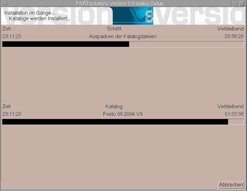

ich habe gestern angefangen Cadenas 8.023 auf AIX 4.3.3 zu installieren,  das programm an sich war schnell installiert, nur die Normteile von der 1 cd von 4 ist nach 23 Stunden IMMER noch nicht fertig..
Habe das setup aufgerufen, als cadenas-admin-user, und wollte alle kataloge installieren, da die kollegen nicht sagen können was genau sie haben wollen. Das ergebnis sieht man im Anhang....
Was mache ich falsch?

Hallo Flamberty,
hm?! Bei den Katalogen kann es je nach System und Auslastung auch mal "etwas länger" dauern, aber so was ist uns auch neu ;-)
Kataloginstallation OHNE den Festokatalog durchziehen und prüfen ob's dann durchläuft.
Dann versuchen den Festo "manuell" nachzuinstallieren:
Datei <pcip.sh> unter ...partsolutions/bin ausführen und laden Sie dort das entsprechende *.cip File (liegt auf der CD im Verzeichnis catalogs).
Geht das hier auch nicht, diesen Kataolg mal aktuell vom Netz ziehen.
www.cadenas.de -> service/download/update/V8.0/catalogs-v80/...
Im Bereich Service ist die Einrichtung eines Zugangs zwingend vorausgesetzt!

naja es ist ja nicht nur der Festo katalog. bis zum Festo katalog dauert es ja auch schon 19 stunden oder so... naja ich installiere jetzt mal den 2. katalog.. mal schauen wie lange das dauert..

wir hatten hier ähnliches Problem (nicht ganz so lange). Bei uns dauerte das Installieren auf einem von zwei 'baugleichen' Rechnern etwa dreimal so lange. Damals war's ein Problem mit dem CD-ROM Laufwerk.

Hab es schon von drei verschieden workstations ausprobiert, und hab zuerst gedacht es liegt am NFS (viele kleine dateien auf nfs shares... )  Aber vom Server aus dauert es ja genauso lang.. glaub jetzt nicht das 4 cd-roms hin sind.
