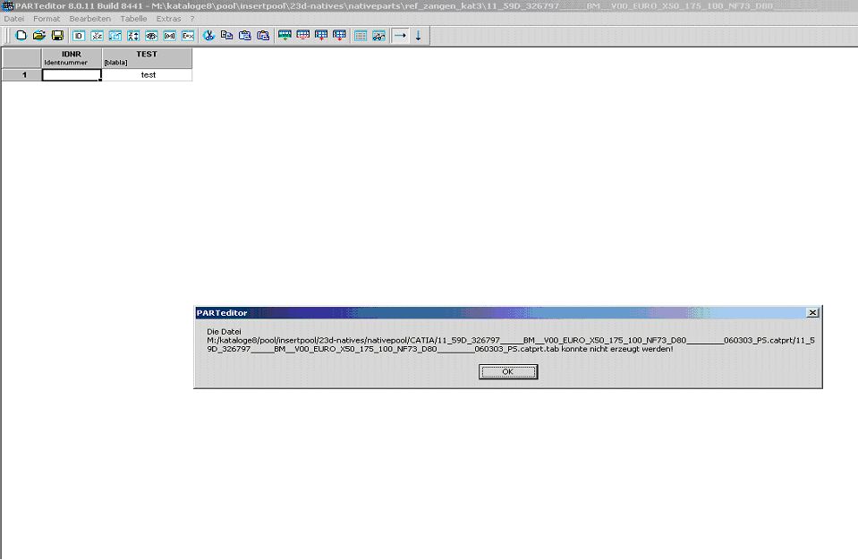

wir machen uns gedanken, wie wir nicht parametrisierte kaufteile am besten in partsolution einlesen und organisieren. Dazu habe ich folgende Fragen:
1. Ich möchte auch die entsprechende Zeichnung oder Produktbeschreibung in die PS v8-Bibliothek laden. leider wird der Register "3D-Projekt" beim Öffnen der *.prj-Datei mit PartProject nicht angezeigt, so dass ich keine Zeichnungen zuordnen kann.
2. Ich möchte ggf. die Partbenennung ändern. dies ist jedoch nicht möglich, weil die *.tab nicht editierbar ist.
3. Ich möchte zusätzliche Spalten in der *.tab für notwendige Beschreibungen hinzufügen. Durch die nicht editierbare *.tab ist das auch nicht möglich.
Anbei erhaltet ihr die Fehlermeldung, die beim editieren der *.tab auftritt.

1. Register "3D-Projekt": Kommt auf den Project-Typ an!
Vermutlich hat dein *.prj einen anderen Typ! Bei einem Teil, das native eingecheckt wurde geht das so nicht.
2. + 3. Dazu benötigt man das Modul PARTeditor und zusätzlich, um Tabellen mit der Erweiterung *.tac zu bearbeiten ggf. noch eine spezielle Lizenz.

zu 1. wie kann ich dann native-eingecheckte Daten mit einer Zeichnung oder Produktbeschreibung versehen?
zu. 2./3. wir arbeiten mit dem PartEditor (siehe Screengrab in erstem Beitrag). Was benötige ich nun noch für eine Lizenz, um die Partbenennung zu ändern oder die zusätzlichen Beschreibungen hinzuzufügen?
