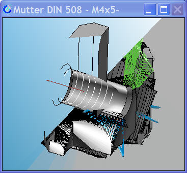

Wir haben 2 Probleme mit der 3D Darstellung im PartdataManager.
1) Ab und zu wird bei Auswahl der Reihe die entsprechende 3D Ansicht nicht angezeigt. Es ist nur das Koordinatensystem zu sehen. Das Teil kann auch nicht mehr in die Ansicht eingepasst werden.
Passiert nicht immer!
2) Nach dem die Funktion "Schnittebene definieren" ausgeführt wurde ist die Darstellung des 3D Teiles kaputt und kann in der laufenden Sitzung nicht wieder hergestellt werden.
Ich habe dazu ein jpg angehängt.
Ich habe die 3D Ansichtsoptionen auf ein Minimum gesetzt, hilft aber nichts, das Problem bleibt auch mit oder ohne Software Rendering bestehen.
Frage: Hat jemnad ähnliche Probleme festgestellt? Ich vermute da ein Graka oder Treiberproblem. ( Siehe Profil).

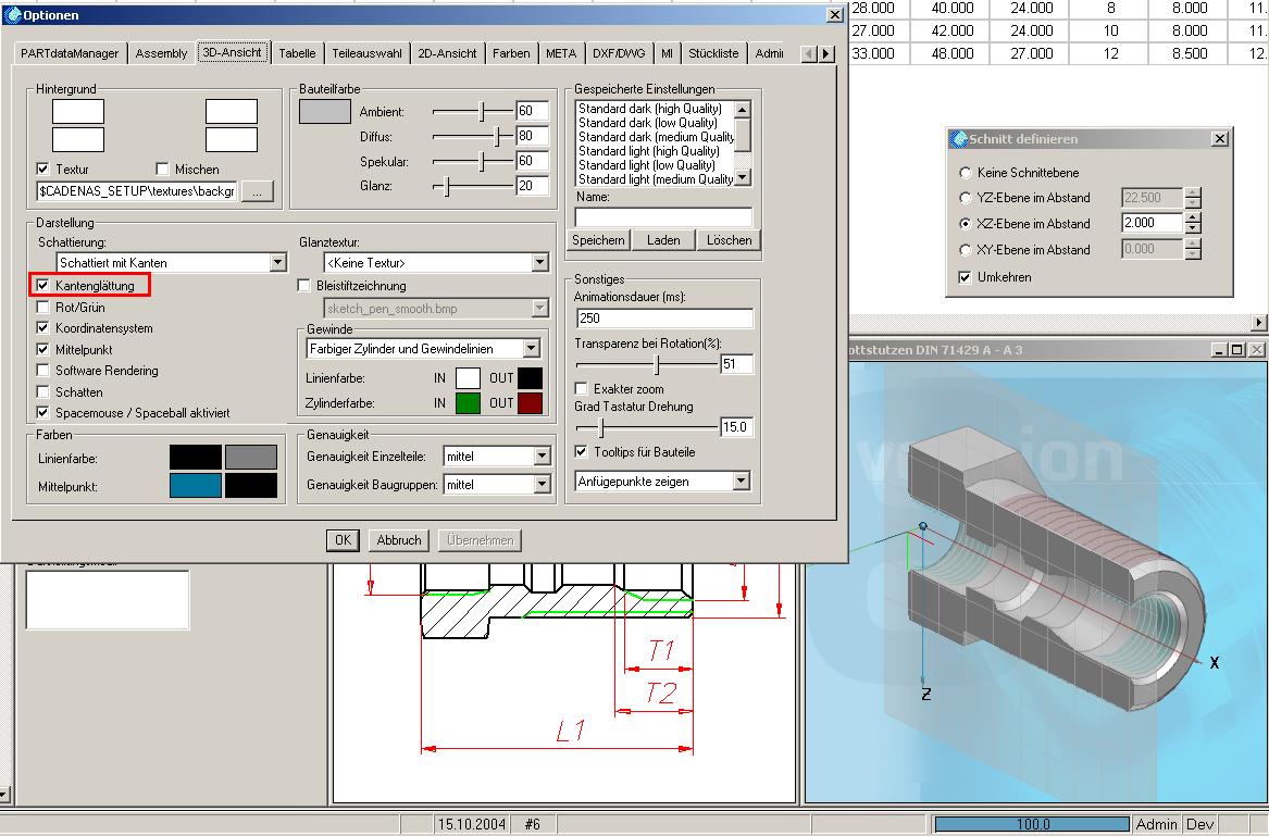

wir haben gerade herausgefunden das die Option "Kantenglättung" bei manchen Grafikkarten dieses Verhalten verursacht. Wenn diese Option aktiviert wird, tritt das Verhalten nicht mehr auf, zumindestens auf  den getesteten Rechnern.
