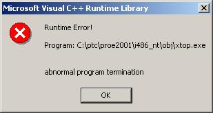

Unter diesem Motto würde ich meine ersten Gehversuche mit Partsolution und ProE beschreiben.
Nachdem ich erst große Probleme hatte die Normen auf dem Netz zu installieren, hat man mir geraten, die neue Schnittstelle (zu ProE 2001) zu installieren.
Seitdem erhalte ich eine Fehlermeldung (siehe Anhang)beim Beenden von ProE.
Vielleicht kann mir jemand helfen.

Hallo xcellsis,
1. Funktioniert es ansonsten bzw. was passiert weiter?
2. Welche Version der 2001 setzt ihr ein (Wochenversion)?

Ansonsten funktioniert alles.
Der Fehler tritt auch nur beim Beenden von ProE auf.
Wochenversion 2003010.

dieser "Fehler" ist behoben, wenn du das aktuelle Iface installierst:
www.cadenas.de -> service\download\update\V8.0\cad-interfaces...
Im Bereich Service ist die Einrichtung eines Zugangs zwingend vorausgesetzt!

Ich habe die neue Version der Schnittstelle ausprobiert und die Fehlermeldung kommt nicht mehr.
