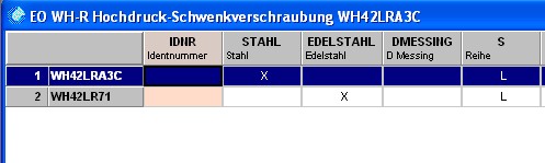

Hallo Cadenas Profis !?
Wer kann mir weiter helfen?
Bei der Auswahl einer Verschraubung bekomme ich nur 2 Nennweiten angezeigt! Wie kriege ich alle Nennweiten auf die Liste?
Mir ist nicht bewusst das ich irgend eine Eingrenzung gemacht habe!
Gruss Andi

Sehr geehrter Herr Bumbacher,
es kommt vor das manchmal nur 1 oder zwei Zeilen eines Projektes angezeigt werden. Wir haben einen PATCH auf unserer www.cadenas.de Seite im Service / Update / V8.0 / Programs der dieses Tabellen Problem löst.
FLM_v8016.exe
