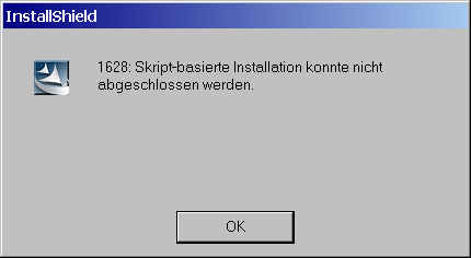

Hi Zusammen!
Bei der Installation des PARTSolutions Softwarepakets tritt der auf dem angehängten Bild zu sehende Fehler auf. Weiss jemand, wie man PartSolutions trotzdem installieren kann? Der Fehler tritt auf einem PC/Notebook mit Win 2K auf.

Hallo hooglalars,
das ist eine Meldung des Windows Installers. Bitte um weitere Informationen:
Was passiert, wenn Sie PARTsolutions deinstallieren und nochmal neu installieren?
Ist es eine komplette Neuinstallation?
War auf dem Rechner schon mal PARTsolutions installiert?
Welche Installation (Server,Client oder Einzelplatz)?

Diese Antwort erscheint sofort, nachdem die Installationssprache ausgewählt wurde und der Installshield Wizard die Installation prüft. Mittlerweile haben wir festgestellt, das dieses Problem userabhängig ist, da es mit dem einen Administrator dieses Rechners funktioniert, mit dem Anderen (Original Windows User) nicht. Derjenige, mit dem es funktioniert ist eine Kopie des Windows-Original Administrators. Er hat die gleichen Rechte wie das Original. Allerdings wurde sämtliche Software und alle Treiber mit dem kopierten Administator installiert, und nicht mit dem Original. Vielleicht hat es etwas damit zu tun.
Es hängt definitiv nicht von der CD ab, da die Installation auf einem anderen Rechner möglich ist.
