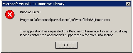

auf einem W2KWindows 2000 Rechner mit I-DEAS 9m3 wurde I-Partsolutions 1.7 Katalog 8.0 installiert.
Wird nun der License Manager, Viewer oder eine andere Applikation von I-Part aufgerufen, bekommt man folgende Fehlermeldung:
siehe Anhang
Wie kann das Problem gelöst werden?

Hallo man,
da ist u.U. ein Dongle im Spiel, aber der kann von PSOL nicht erkannt wird oder bei der Installation war der Wurm drin?!
Einfach mal die Datei <license.cfg> aus dem Ordner ...partsolutions\(software)lic löschen, dann die Module zu starten
versuchen.
Weiterführende Infos zur Problembehebung (falls nötig) müsste der zuständige Händler liefern können.
