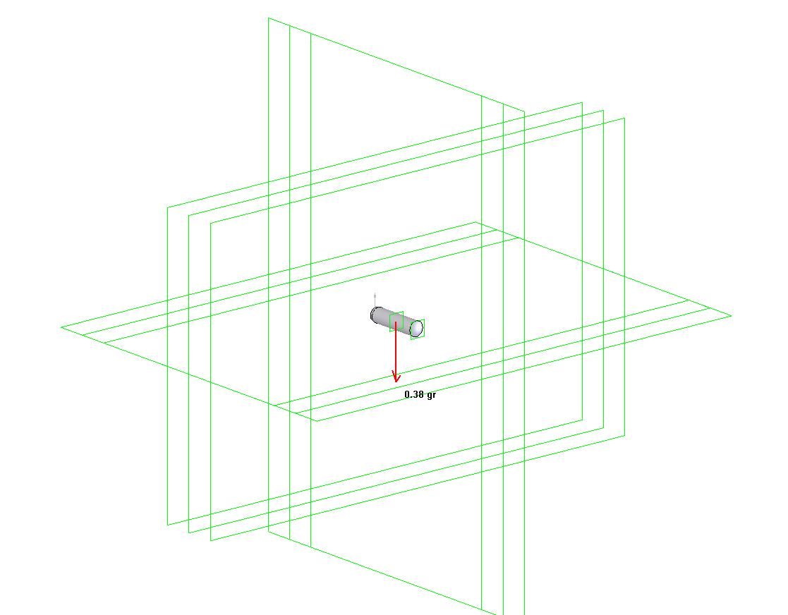

wir arbeiten seit kurzem mit der Kombination SWX2003 und Cadenas PartSolutions 8. Jetzt ist uns bei einem Beispiel aufgefallen, dass da massig Ebenen mitkommen, die eine Baugruppe ziemlich unübersichtlich machen, wenn man sie einblendet (was manchmal notwendig ist). Nachdem einige der Ebnen und Achsen sowieso identisch sind, fragen wir uns nun, ob wir nicht einfach die löschen, die wir für unnötig halten, bevor wir das Teil in den Pool speichern.
Spricht da irgendetwas dagegen? Haben die Ebenen einen tieferen Sinn, der sich erst mit der Zeit erschließt?

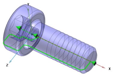

die Ebenen sind ganz natürlich und erklärlich! :-)
die Bauteile enthalten zum größen Teile Anfügepunkte,
um diese in unseren Baugruppenregelwerken geometrisch
zu platzieren...
angefügt ein Screenshot einer Schraube, drei Punkte, dargestellt
als grüne Pyramiden, hier am Schraubenende, unten am Kopf und
oben am Kopf... über die CAD-Schnittstellen werden aus diesen
ursprünglich Punkten (genauer Normalvektoren auf die Anschlußflächen)
dann eben Ebenen, wie auf Deinem Screenshot zu sehen...
Die Ebenen sind auch für den "Endverbraucher" gedacht, um damit
z.B. Matings zu machen...
