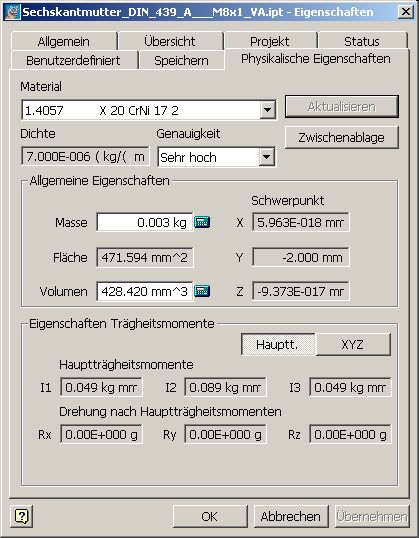

erstellt am: 03. Sep. 2003 18:17    Editieren oder löschen Sie diesen Beitrag!  <-- editieren / zitieren -->   Antwort mit Zitat in Fett Antwort mit kursivem Zitat    Unities abgeben: 1 Unity (wenig hilfreich, aber dennoch)2 Unities3 Unities4 Unities5 Unities6 Unities7 Unities8 Unities9 Unities10 Unities
Hallo Cadenas Support,
ich kann und will nicht bei jeder Tabelle das Material eintragen. Ich möchte lediglich VA-Schrauben von verzinkten Schrauben (Scheiben ...) wegen unserer Artikelnummer unterscheiden, Festo Zylinder und andere Zulieferer, die für mich keine relevanten Materialien enthalten sollen mit Standard bestimmt werden. Mit der Dichte kann ich auch nicht nachvollziehen, da ich VA in der material.cfg und in der Vorlage-ipt 7.95 gegeben habe. Eine erzeugte VA-Mutter wählt aber das Material1.4057 mit der Dichte 7. Mir ist aufgefallen das das Gewicht und nicht die Dichte zugeordnet ist, sodass die Dichte errechnet wird. Bei 0,03 kg ergeben sich schon einige Ungenauigkeiten um das richtige Material zuzuordnen. Liege da mit meiner Annahme richtig und wie kann ich dieses abstellen? Im Anhang Physik. Eigenschaften.jpg

erstellt am: 08. Sep. 2003 11:11    Editieren oder löschen Sie diesen Beitrag!  <-- editieren / zitieren -->   Antwort mit Zitat in Fett Antwort mit kursivem Zitat    Unities abgeben: 1 Unity (wenig hilfreich, aber dennoch)2 Unities3 Unities4 Unities5 Unities6 Unities7 Unities8 Unities9 Unities10 Unities Nur für SEHER 10 Unities + Antwort hilfreich
Hallo Seher,
Original erstellt von SEHER:
bitte schicke jetzt mal die <material.cfg> an support@cadenas.de
