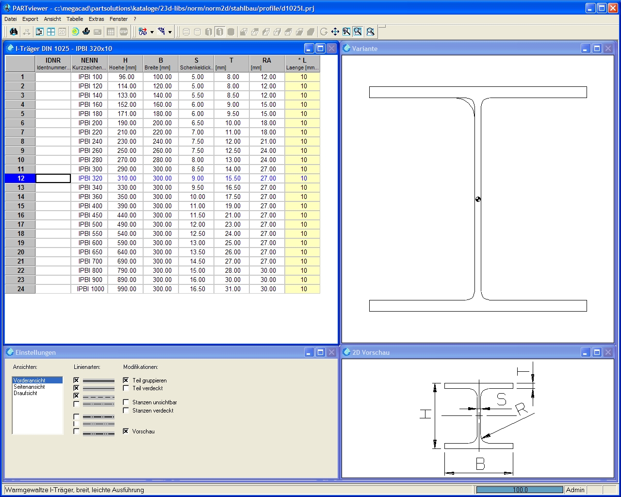

Hallo Zusammen,
ich habe folgendes Problem.
In sämtliche Stahlbauprofile, soweit ich bis jetzt gesehen habe, der Reihe HEA, teilweise der Reihe IPE
sind die Innenradien nicht Korrekt!
Das hatte sogar schon zu Fehlern bei Anschlüssen geführt.
Nun wollte ich die Stahlbauprofile über Cadenas Homepage updaten, leider geht das nicht da ich
keinen Updatevertrag für MegaGenial habe. Allerdings ist nicht gesagt ob dieser Fehler darin behoben ist.
Wie komme ich nun an die Korrekten Stahlbauprofile.
Ein Updatevertrag lohnt sich nicht für mich, da ich aus dem Parts nur die Stahlbauprofile benötige.
Meiner Ansicht nach hat dies auch nichts mit einem Update zu tun sondern mit einer Fehlerbehebung eines Produktes.
Nun schickt mich der MecaCad-Support zu Cadenas-Support und umgekehrt.
Kann mir vieleicht noch geholfen werden?
CAD System MegaCad Evolotion II 2D/3D Solid + neustem Servicepack
+ MegaGenial 2002 (darin enthalten Part´s).
PC: Dell 2400 MHZ 512 RAM , ATI-Grafikkarte.
Gruß und frohes arbeiten
Fischer

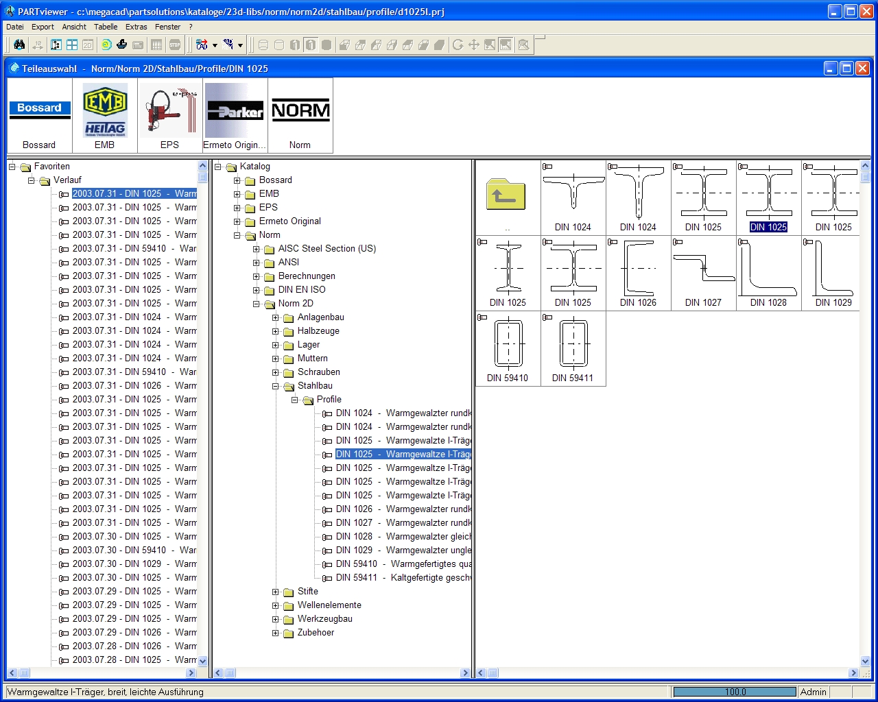

Hallo Fischer,
wenn Sie uns zeigen können, wo in PARTsolutions (!) Stahlbauprofile
(HEA und IPE) zu finden sind, können wir uns auch darum kümmern, auch ohne Wartungsvertrag ;-)
Also ich finde da nix!
Vgl....\partsolutions\23d-libs\norm\din_en_iso\stahlbau\profile
MfG,
MK

Hallo Cadenas Support,
siehe Anhang.
Wie gesagt bei alle HEA Profile und einem Teil der IPE Profile
sind die Innenradien falsch.
Fischer

Hallo Herr Fischer,
Sie verwenden vermutlich die vordefinierten 2D Ansichten, die leider nicht mehr aktualisiert werden.
CADENAS liefert (und pflegt) nur noch 3D Komponenten, von denen dann im Bedarfsfall eine 2D Ansicht abgeleitet und in MegaCAD eingefügt werde kann.
Da wir im 2D Bereich viele Kunden haben, die mit vergleichsweise langsamer, alter Hardware arbeiten (MegaCAD ist ja recht genügsam) haben wir zusätzlich noch die alten 2D Bibliotheken beigefügt.
Wir werden die alten 2D Bibliotheken entfernen.
Gruß VHR
