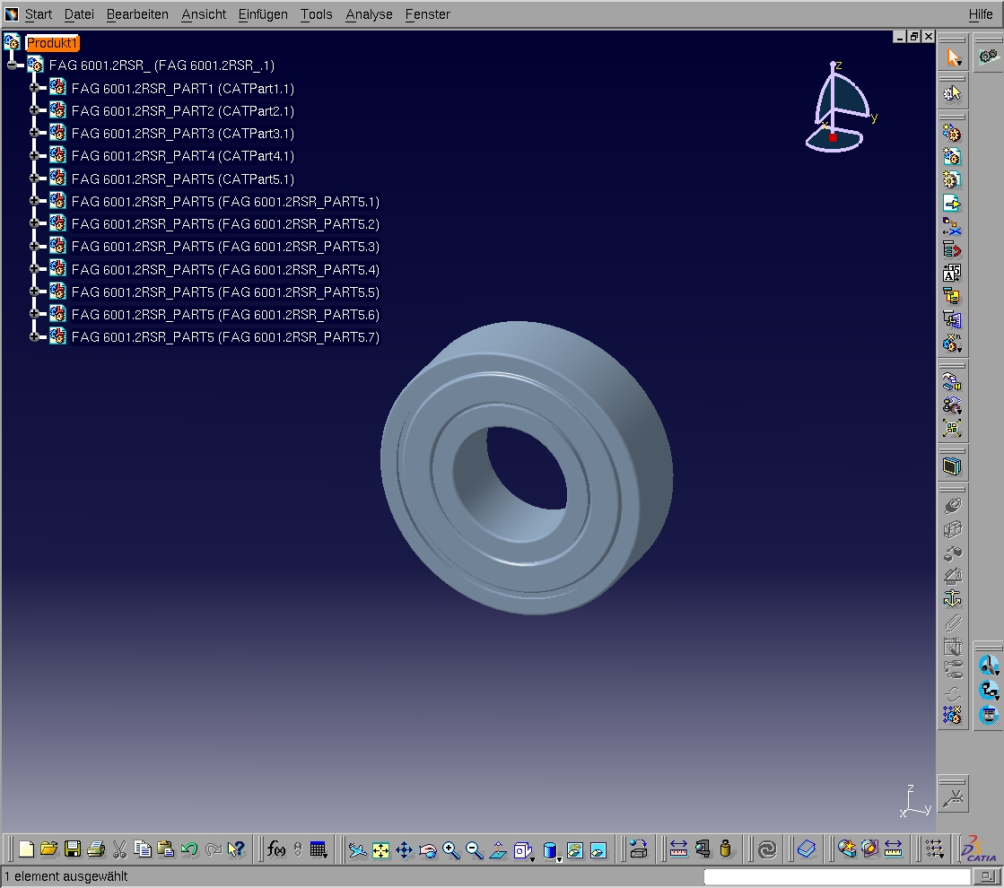

Hallo zusammen.
Vorab sei erwähnt, wir arbeiten mit CATIA V5 R8 SP7 B08.
Seit neuesten setzen wir CADENAS von PARTSolutions ein.
Frage1: Wenn ich mir aus den FAG Katalog ein Rillenkugellager (6001.2RSR) exportiere, bekomme ich in meine Baugruppe 1 Produkt und 12 Parts eingeladen, welche ich dann auch speichern müsste. (siehe Bildchen)
Es kann doch wohl nicht sein, dass man jedes Kügelchen eines Lagers EINZELN mit abspeichern muß !!
Was mach ich verkehrt bzw. wie kann man dieses Lager als EIN CATPart einlesen?
Frage 2: Wir besitzen 10 "feste" Lizensen und eine Netzwerklizens. Wie kann ich abfragen, wer gerade die Netzwerklizens gezogen hat?
Danke für die (hoffentlich kommenden) Hinweise

Hallo Fugmann,
hier etwas was Dir erstmal teilweise helfen würde:
1)
Dass jede Kugel einzeln gespeichert werden muss ist nicht normal,
das ist schon richtig. Hab Dein FAG Beispiel gerade bei mir nachgemacht und wie das immer ist,
speichert er alles automatisch, ohne dass ich was machen müsste "per Hand".
Gehe davon aus das sich noch jemand meldet der das Problem direkt kennt.
Aber dazu gibts noch was zu sagen: Es gibt im Katalogordner "NORM Lager" (wohlgemerkt leider nicht unter FAG)
bei Cadenas "Detallierte" und "Vereinfachte" Lagerausführung.
Die "Vereinfachte" würde als ein CATPart nach V5 rüberkommen, also
als ein Part, das aus einem Rotationssketch besteht das die "Innereien"
des Lagers aber richtig darstellt.
Das wurde von Cadenas gerade deshalb gemacht um die bekannte STCKL. Problemchen zu umgehen
die jede einzelne Kugel in der Liste darstellen würde.
2)
Zu der Liz. Verwaltungsfrage:
Ab der V8 PARTsolutions kann der Admin mit dem Liz.Manager Tool nicht nur
die Zahl der angezogenen Liz. nachvollziehen sondern auch wer genau
die Liz. anzieht und wie lange.
Anschliessend kann man mit dem Tool die User "wegschiessen" die Lizenzen
unnötig anziehen und schon längst Heim gegangen sind.
Als Punkt oben drauf werden die Liz.Anforderungen protokolliert und
an den Admin als Mail bzw. Log.Datei übermittelt wenn es mit den
Liz. enger zugehen sollte auf dem Liz. Server.
Hoffe das hilft ein wenig weiter?!
