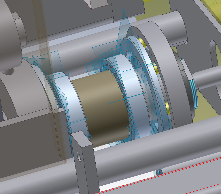

Hallo Leute,
wenn ich in Partsolution z.B. ein Lager einfüge stört es mich,
daß die Ebenen aller Einzelteile eingeblendet sind.
Hat jemand einen Tip für mich wie ich das einstellen kann?
Oder geht da überhaupt nicht?
Gruß Werner

Hallo Cadenas_Support,
mich persönlich stört das nicht jedoch haben wir von unserem
Kunden die Vorgabe, daß beim Speichern die Ebenen ausgeblendet
sein müssen. Teilweise ist es auch störend, wenn man mit vielen Normteilen arbeitet.
Anbei ein Bildschirmschuß
Gruß  Werner

Hallo Werner,
Es sieht so aus, als wenn hier "jemand" alle Ebenen explizit eingebeldet hat!
Vorschlag:
1. Neustes Interface laden (www.cadenas.de -> service/download/update/cad-interfaces...); dort sind die exportierten
Teile schreibgeschützt; somit können die Ebenen nicht ohne weiteres eingeblendet werden.
2. Falls eine Vorlagedatei verwendet wird, diese bitte mal an
support@cadenas.de
senden. Vielleicht sind dort alle Ebenen auf sichtbar gesetzt?!
MfG,
MK
sorry habe mir selbst ein Bein gestellt!
Natürlich waren in der Vorlagendatei die Ebenen
eingeblendet und das war auch das Problem.
Danke für den Tip
