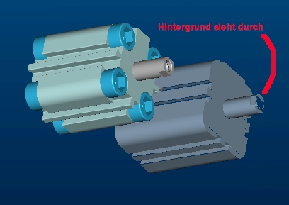

3. Ausführung
Ich hab hier ein Bild angehängt, der einfärbige Zylinder kommt aus PS, der mehrfärbige Zylinder wurde dann selbst modelliert.
Der FESTO ADVU-32-20-PA-S2 laut partSolution hat keine Befestigungsbohrungen, bei einem etwas kleineren Zoom sieht man durch, insbesondere dann lästig, wenn man ein grösseres Modell hat. Zu beachten, nur die partSolution-Teile werden durchsichtig, egal ob z.B. dieser Zylinder oder eine Schraube.
Erstaunlich, dafür dass das Teil nicht komplett ist hat es 3464 KB !, das selbst modelliert Teil mit beweglicher Kolbenstange hat 692 KB!
Wir leben zwar in einer Zeit, in der Speicherplatz fast nichts kostet aber eine Konstruktion mit einigen 100 Bauteilen wird sinnlos gross und dann immer schwer zu bewegen sein.
Was stimm da nicht?

Die fehlerhaft Darstellung sehe ich schon eher als einen BUG an, der aber sicher gelöst werden wird.
