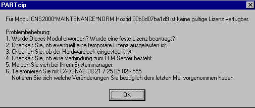

Wir haben bei uns über die Feiertage auf PartSolution 7.4.18 umgestellt. (Update)
Zum Test haben wir dann die Clients neu installiert und haben Teile aus PartSolution exportiert. Dies funktionierte, ohne Fehlermeldung.
Um die Kataloge auf den neusten Stand zu bringen, haben wir im Anschluss die Update Files von der Homepage heruntergeladen und wollten die libs ergänzen. Hier kam nun die Lizenzfehlermeldung...(siehe Datei im Anhang)
Was ist für uns jetzt zu tun? Muss bei einem Versionsupdate auch das Lizenzfile angepasst werden, oder haben wir sonst was übersehen?

Hallo Herr Rüedi,
bei Ihnen sind zum 31.12.2001 die Wartungslizenzen ausgelaufen.
Um Katalogupdates via Internet durchzuführen, ist ein gültiger Wartungsvertrag i.V.m. entsprechenden Wartungslizenzen nötig.
Sie erhalten in Kürze ein Wartungsvertragsangebot.
