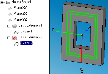

- Ich erstelle einen Rahmen (Abbildung 2), dann eine Hilfsebene, die genau auf der Oberfläche dieses Extrudes liegt. Von dieser Hilfsebene aus soll der sichtbare Sketch extrudiert werden. Die Berechnung dazu dauert vermutlich unendlich lange...

Das Problem mit dem Rahmen kann noch stark vereinfacht werden (siehe Abbildung). Es wurde ein ganz einfacher Rahmen ausgehend vom Ursprung erstellt und dann versucht, einen zweiten, ebenfalls vom Ursprung aus, in die andere Richtung zu ziehen. Auch nicht möglich... Ich habe zugegebenermaßen noch keine Neuinstallation vorgenommen, aber das kann doch nicht möglich sein...

Ich habe herausgefunden, daß der besagte Darstellungsfehler (Features werden erzeugt, aber unzureichend dargestellt) daraus resultiert, daß die Materialgrenze im Ausgabemodul des Programms nicht eindeutig festgelegt ist.
Der Fehler kann umgangen werden, indem z.B. ein Schnitt nicht direkt auf der Oberfläche begonnen wird bzw. seine Skizze nicht an einer Kante entlanggehen darf. Die Hilfsebene muß sich etwas (z.B. 1/1000 mm) von der Oberfläche abheben. Dasselbe gilt natürlich dann auch für die Skizze; sie muß über die vorhandenen Materialkanten hinausreichen, falls der Schnitt so gestaltet ist.

das Problem ist hier, dass Sie versuchen ein zuerst erstelltes Loch wieder zu stopfen. Der PARTdesigner ist relativ konservativ ausgelegt in den Operationen, die zulaessig sind. Das resultiert aus der Tatsache, dass auch manche CAD Systeme Problemchen an diesen Stellen haben. Da unsere Teile nun mal in allen CAD Systemen laufen sollen, treten bei uns auch diese Fehler auf.
Grundsaetzlich sollte man nicht versuchen, vorhanden Loecher wieder zu stopfen, sondern den Entstehungsprozess anders aufzubauen. In dem Flansch muessten die Loecher eben alle nach der Reihe erzeugt werden.
Mit der aktuellen Version 7.4 koennen auch Musterfeature erzeugt werden, womit fuer die Loecher des Flanschs nur noch eine Operation benoetigt wuerde.
