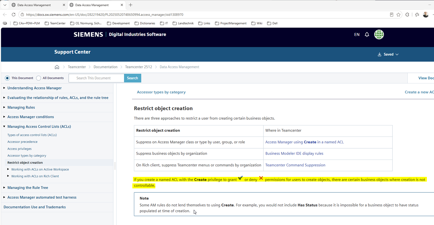

erstellt am: 07. Okt. 2026 13:08    Editieren oder löschen Sie diesen Beitrag!  <-- editieren / zitieren -->   Antwort mit Zitat in Fett Antwort mit kursivem Zitat    Unities abgeben: 1 Unity (wenig hilfreich, aber dennoch)2 Unities3 Unities4 Unities5 Unities6 Unities7 Unities8 Unities9 Unities10 Unities
Danke .... ich hab im RuleTree eingefügt
HasClass(WorkspaceObject)
Has Type( MyRohmatItem ) > myRohmatItemRule
wo für World das "Create" verweigert wird.
Trotzdem erzeugts ein neues RohmatItem wenn ichs mit "Add a copy" aus dem Dialog hinzufüge ....
Vielleicht geht das auch nicht, siehe auch TC2512 Help bzw. den Screenshot im Anhang LOL ....

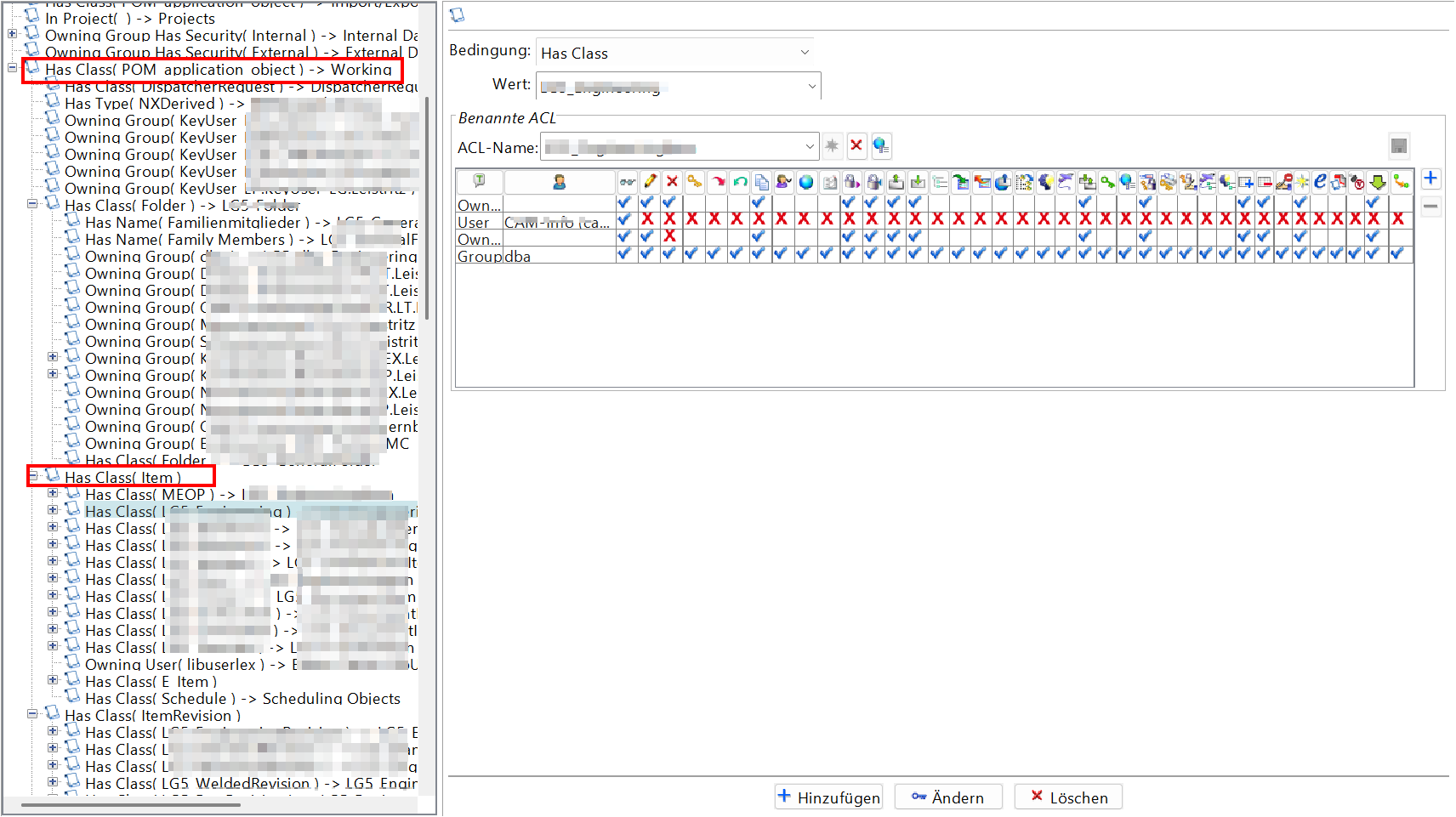

erstellt am: 07. Okt. 2026 13:43    Editieren oder löschen Sie diesen Beitrag!  <-- editieren / zitieren -->   Antwort mit Zitat in Fett Antwort mit kursivem Zitat    Unities abgeben: 1 Unity (wenig hilfreich, aber dennoch)2 Unities3 Unities4 Unities5 Unities6 Unities7 Unities8 Unities9 Unities10 Unities Nur für ThomasZwatz 10 Unities + Antwort hilfreich
Ich habe die Regeln etwas anders eingehängt, siehe Screenshot.
Hast du den effektiven Zugriff kontrolliert? Vielleicht kommt TC nicht bis dahin...
Und nach dem Anpassen musst du eventuelle 4-TIER Sessions beenden sonst bekommen die die Änderungen nicht mit
