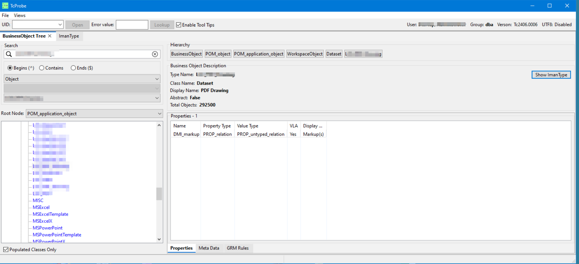

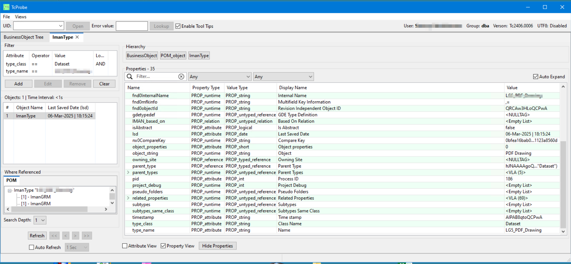

MoinZ,
gibt es bis TC2412:
https://community.sw.siemens.com/s/question/0D5Vb00001OvQh0KAF/tcprobe-042-for-teamcenter-just-released
https://support.sw.siemens.com/de-DE/knowledge-base/PL8868979
Ein Tool mit dem man direkt auf der DB suchen kann. Erfordert aber sicherlich etwas Zeit und Beschäftigung um es sinnvoll einsetzen zu können.
Ein erster Test ist aber schon mal recht nett.
Grüße Meinolf
