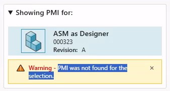

ich nutze Visualization Professional. Bei Einzelteilen mit PMI werden mir die angelegten Bemaßungen, Toleranzen usw. korrekt angezeigt.
Ich habe zusätzlich eine Baugruppe mit Modellansichten und PMI versehen. Im Viewer lassen sich die PMI-Ansichten dieser Baugruppe jedoch nicht starten – es erscheint die Meldung: „PMI was not found for the selection."
Wie kann ich PMI auf Baugruppenebene anzeigen lassen? Ich arbeite mit Teamcenter 2512.
Was ich bereits geprüft habe:
Bei Einzelteilen funktioniert die PMI-Anzeige einwandfrei – das Problem tritt nur auf Baugruppenebene auf.
Die PMI wurde direkt in der Baugruppe erstellt und ist dort in erfassten Modellansichten enthalten.
Selektiert wird die Baugruppen-ItemRevision (ASM-PMI1, Rev A), auf die sich der PMI-Panel bezieht.

ich hoffe das funktioniert mit dem AWS in 2512 noch so, das konnte ich bisher noch nicht testen.
Kannst du bitte als erstes mal schauen ob in deinem NX die UGII_GENERATE_MULTI_CAD_JT=1
Variable in der Session gesetzt wurde?
