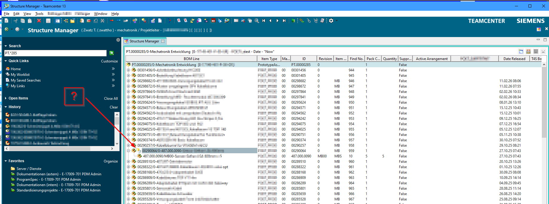

Ich bin im StructureManager auf ein Icon gestossen von dem ich nicht weiss was das ist und auch nicht wie ich es loswerden kann.
Den bearbeitenden Usern ists auch schon aufgefallen, aber es hat keiner was gemacht ....
Soweit ich seh hats was mit Substitutes / Alternates zu tun aber zum einen verwenden wir das generell nicht und ich weiss auch nicht wie mans produziert/wegbekommt.
( Zielsetzung ist "wegbekommen").
Kennt das wer ?

Component has substitutes
Structure Manager structure tree icons
https://docs.sw.siemens.com/de-DE/doc/282219420/PL20250519666655933.pse/gs_st_icons?audience=external

Danke, damit hab ichs am Ende wegbekommen.
Wobei es bei mir das #ListSubstitutes einfach nicht gibt .... aber mit PSEShowSubstitutesPref=1 werden die Substitutes als eigene separate BOMLine angezeigt und man kann sie mit #Remove entfernen :-)
