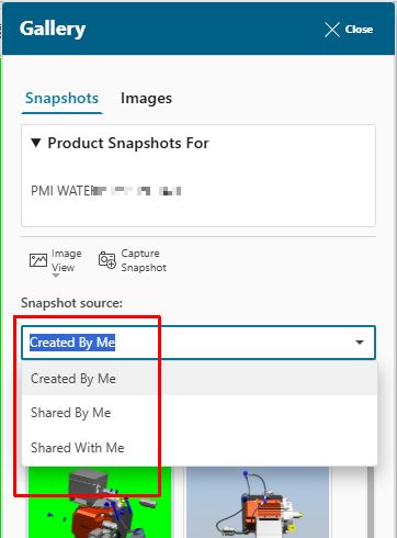

Hallo zusammen ,
unter Teamcenter AWC (bei uns 2412) im 3D Viewer haben wir das Problem dass wir, wenn wir in der Produktion mit Snapshots arbeiten wollen, diese..
1.)
...Snapshots vom System fortlaufend nummeriert benannt werden. Wir können diese dann zwar umbenennen, aber die Sortierung nicht wirklich beeinflussen, und die Filterung ist da auch nicht recht hilfreich.
So können wir Zustands-Snapshots fuer Arbeitsfolgen die sich die Werker aufbauen nicht der Reihe nach, also Step by Step aufgereiht werden ,
was echt schön wäre, den damit wäre die emotionale Annahme des Tools seitens der Werker wesentlich besser.
Unter der RichClient Oberfäche wurde der Lifecycle Viewer in Sachen Snapshots da wesentlich besser angenommen.
Weiss jemand ob es da Eingriffsmöglichkeiten hat, oder ob da schon was für die Zukunft bekannt ist, dass es da Enhancements geben wird?
2.)
Es gibt im AWC Viewer eine Funktion im Viewermenue "Shared with me" / "Shared by me", aber nirgendwo ist so was ersichtlich wie "Share with", damit ich selbst den Snapshot überhaupt erst mal auch teilen kann innerhalb der Snapshotansicht. Wie geht das also???
Aktuell ist es so:  wenn mehrere Werker damit arbeiten, sieht jeder Werker  nur seine eigenen snapshots, nicht aber die des anderen Werkers.
Wenn ich das aber nicht anderen zuweisen kann, dann stellt sich mir dann die Sinnfrage des Menues innerhalb der Snapshot Galerie.
Hat da jemand ne Idee dazu vielleicht?
Danke sehr schon mal für Euren Input

wir arbeiten zwar nicht mit Snapshots aber das hört sich nach steuerbaren Preferences an, da ich nicht wissen kann ob Ihr da Customising betrieben habt würde ich die zwei Prefs vorschlagen. SnapShotViewData.CellProperties und SnapShotViewData_DefaultChildProperties

Führte nicht zum Erfolg bisher, mal sehen was eine techn. Question an Siemens bringt in der Hinsicht. Anscheinend kann man auch die Linetypes und Farben der Lines/Texte nicht mehr am Arbeitsplatz beeinflussen , sondern müssen diese schon bereits bei der PMI Erstellung vergeben werden.
Für das Sharen von Snapshots soll wohl das Discussion Feature (muss separat nach installiert sein) eine Lösung sein, muss ich mir aber erst anschauen.

Habt ihr das genau so probiert ?
Share a product snapshot with other users
https://docs.sw.siemens.com/de-DE/doc/282219420/PL20240604512924266.xid1337779/xid1979288
View snapshots
https://docs.sw.siemens.com/de-DE/doc/282219420/PL20240604512924266.xid1337779/xid1978959
hab mich jetzt nicht grossartig damit beschäftigt....
Aber.... bin der Meinung, die Snapshots werden unter irgendeiner Relation zur Revision gespeichert ?
Somit müsste man die Snapshots auch in einem Register anzeigen können.... denke ich mal....
Ja/Nein/Vielleicht ?
Gallery wird angezeigt ?
