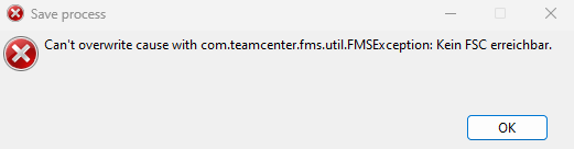

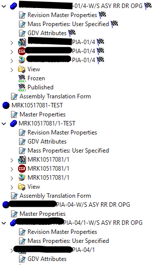

Hallo zusammen, ich habe folgendes Problem. Ich habe einen Datensatz, den ich nicht ins Teamcenter abspeichern kann. Ich habe verschiedene Varianten mittlerweile ausprobiert, aber keine funktioniert. Es werden kein CGR und jt file erzeugt. Und ich habe keine Ahnung warum. Im Anhang findet ihr zwei Bilder. Einmal zeigt es die Datei und zwei vergleichbare, wie es aussehen sollte. Und einmal die Fehlermeldung, die beim Speichern dieser Datei kommt.

Wenn kein FSC erreichbar ist sollte gar kein Dataset gespeichert werden können, nicht nur ein spezifisches.

Was ist denn der FSC?

Ganz grob: Eine zentrale Komponente die den Datentransfer regelt.
Nachdem sehr unwahrscheinlich ist dass hier im Forum jemand die Konfiguration in deiner Umgebung kennt wird kaum wer helfen können.
Ich kann aus deinem Screenshot auch nicht herauslesen welche Datasets involviert sind, welche gut und welche böse sind.
Du musst auch bedenken dass theoretisch alle Icons in anderen Umgebungen anders aussehen können (nicht müssen).
