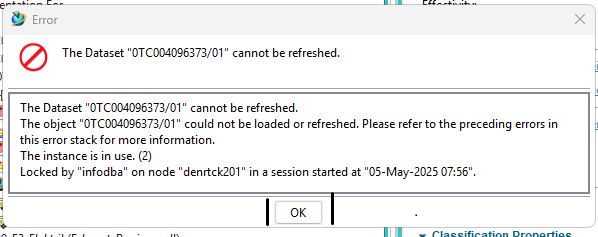

Hallo Zusammen,
ich habe seit heute das Problem, dass bei einigen ugmaster Teilen das Checkin/Checkout ausgegraut ist. Und ich diese Teile dann auch nicht im NX speichern kann da die Teile schreibgeschützt sind. Ich habe es als dba mit Bypass versucht, sollte also nicht an den Berechtigungen liegen.
Ich vermute das Problem kommt von Dispatcher da dieser bei den Teilen gestern auf Fehler lief.
Kennt jemand von euch dieses Problem bzw. hat hier jemand ne Idee wie ich wieder auf die Teile zugreifen kann?

Folgende Meldung kommt beim ausführen eines Workflows auf den Teilen (siehe Bild)
Die hier angegeben Session ist definitiv bereits beendet da diese Maschine neu gestartet wurde.
Irgendwo muss aber wohl noch was laufen.
Hat jemand ne Idee was ich hier noch machen könnte?

Hallo nochmal,
ich hab mit "clearlocks -assert_all_dead" das Problem behoben.
Was passiert wenn ich das im laufenden Betrieb mache?
Kann ich auch einzelne locks schließen?

Original erstellt von MimaMi:
...ich hab mit "clearlocks -assert_all_dead" das Problem behoben.
-assert_all_dead
ist im laufenden Betrieb nicht so toll weils halt auf alle Sessions losgeht.
-verbose
geht da eher, haut aber nicht immer den gewünschten Lock weg ...
Interaktiv nehm ich sonst als dba User gerne im RAC
#View #CurrentUsers
da fragts dann ggf ob tote Sitzungen bereinigt werden sollen.
