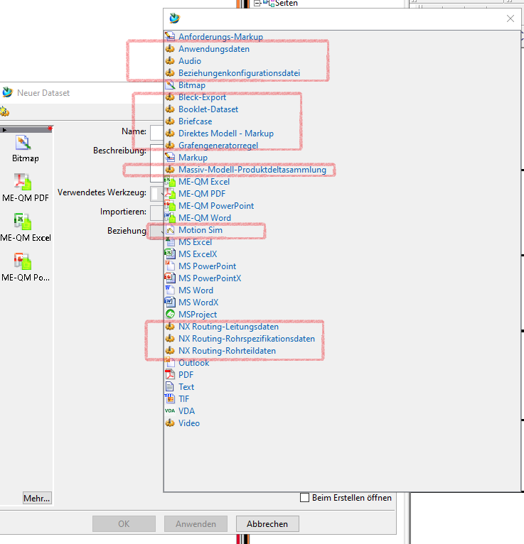

Moinsen,
über die Display Rules im BMIDE kann ja eingestellt werden für welche Gruppe/Rolle bestimmte Item-Typen / Folder / Datasets beim Aufruf des Befehls "neues Element..." ausgeblendet werden.
Es gibt aber bei den Datasets beispielsweise Datasets in der Liste die ich im BMIDE nicht angezeigt bekomme. Wie kann ich diese Datasets bzw. bei den Items die entsprechenden Elementtypen ausblenden?
Vielen Dank im Voraus
Grüße Meinolf

Hallo Meinolf,
kann es sein, dass diese dataset types in templates enthalten sind, die Du nicht in *\TCROOT\bmide\templates hast?
Wenn diese templates fehlen, dann kann man soweit ich weiss auf diese typen auch nicht zugreifen.
Grüße,
Thomas

also ich habe die besagten Datasets nicht angezeigt.
Wir haben aber leider auch kein NX.
Starte den BMIDE mal auf English.... dein Bild ist auf Deutsch... da kann ich dann nicht mit allem was anfangen, übersetzung ist kacke ;-)
Bsp.
Datsset = NXRouting ; Briefcase ; ..
Display Rules
Accessor Name  Assessor Type  Condition
Firma X        Group          isTrue
Organization    Organization    isTrue
CU
BK
