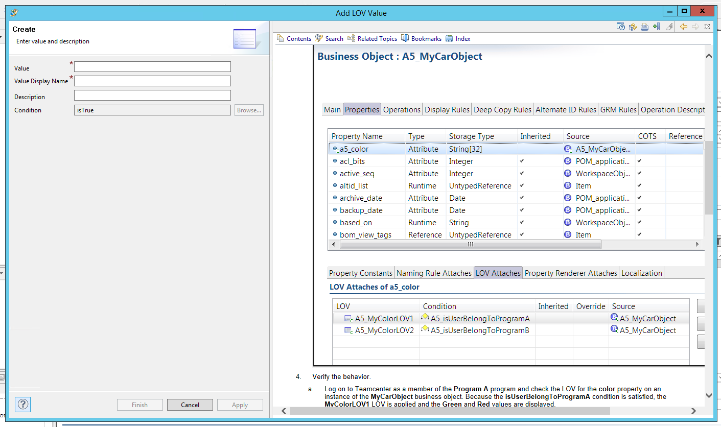

Ich habe auf einer Item Rev ein Attribut mit einer LOV mit 3 Werten
Company 1
Company 2
Company 3
Die Auswahl welche Company eingetragen wird soll über eine Condition erfolgen (Business Object , UserSession, group_name )
mir ist nicht ganz klar wie es nun über group_name automatisch ein LOV Wert ins Attribut schreibt.
Geht das überhaupt ?
Danke vorab.

Hallo BK,
wenn ich die BMIDE Doku richtig interpretiere geht das was du möchtest, allerdings etwas anders. Du wirst 3 LOV's benötigen die dann bei der Zuweisung eine Condition entsprechend der jeweiligen Gruppe verwenden.
Grüße Meinolf
