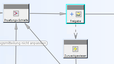

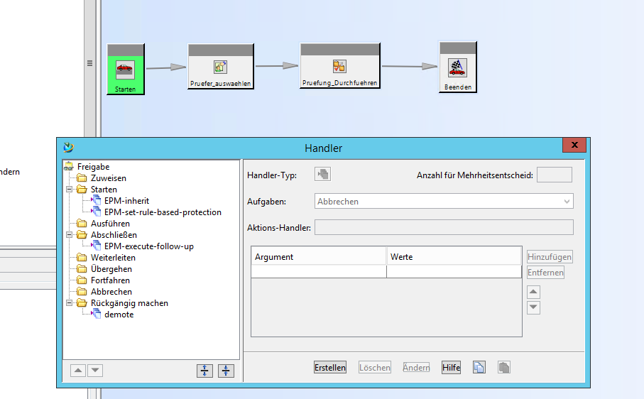

Hello
bei einem "Review Task" möchte ich beim "perform-signoffs Task"
wenn ich reject ausführe, Attribute in die Item Revision schreiben.
Bei Approven funktioniert das, beim Reject nicht..
Hatte dieses Problem schon jemand und ev. eine Lösung ?
Approve = Handler im Complete --> Funktioniert
Reject = Handler im Undo --> Funktioniert nicht !
BK

keine Ahnung ob das funktioniert, aber wenn du am Review Task einen Fehlerpfad definierst und könntest du die Attribute im nächsten Schritt in die Revision schreiben?
Grüße Meinolf
