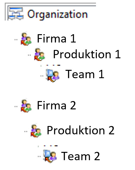

Hello
mal wieder eine Quiz frage....
Wie kann ich einen WF Task dem "Team 2" zuweisen ? (Workflow wurde mit "Firma 1" gestartet.)
es wäre ja Group::Group::Role --> das geht nicht !
> Workflow Designer -> resourcepool:group::role
oder steh ich nur auf dem Schlauch ?
Wie kann ich dies umsetzen ?
Danke für jegliches Feedback, Ideen, sonstiges....

ok die Lösung geb ich mir selber  ;-)
Produktion2.Firma2::Team2
