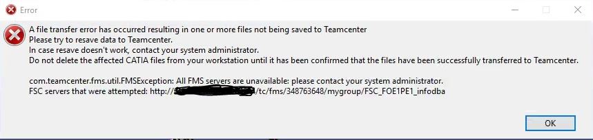

folgendes Problem liegt vor. Ich möchte einen Datensatz zurück ins Teamcenter speichern. Ich bekomme eine Fehlermeldung wie im Bild. Ich arbeite für einen Zulieferer und das ist unser Teil. Wenn ich die Originaldaten vom Kunden speichern lasse, funktioniert das proplemlos. Es ist sogar schon bis Siemens gegangen, die haben auch keine Idee. Vielleicht kennt jemand hier das Problem?

ne sorry ohne Katja unterwegs...
folgende Ideen dazu:
- was steht in den Logfiles? ev. mehr infos.
- unterschiedliche Catia Versionen ?
- unterschiedliche TC Versionen ?
- bei einem Teil oder bei allen Teilen ?
- bei allen Usern oder nur bei einem ?
- nur bei einem PC oder bei allen ?
- ev. Schnittstelle Probleme?
- ev. Virenscanner ?
Edit:
- Group/Rolle Berechtigung ?
- TC/Catia Compatibel ?
- etwas mit Replica
- synchronizing Probleme
zuwenig Infos zu eurer umgebung und wie Ihr datenaustausch etc. macht.

die Meldung deutet ja auf ein FMS Problem hin. Eventuell sperrt einfach eine Firewall den entsprechenden Port?
