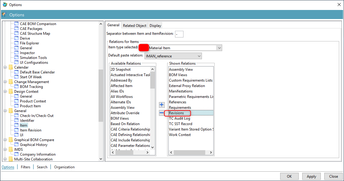

Hello everybody
ich bin gerade an einem Konzept am erstellen.
Dabei benötige ich ein neuen Item Typ.
Und hier fängts schon an, ich benötige eben nur das Item.
ItemRevision und More... benötige ich nicht. siehe Pics.
Wie kann ich das löschen, deaktivieren, was auch immer, es soll einfach unsichtbar sein für diesen Typ ?

Moinsen,
mittels TC Preference.
Entweder im Bearbeiten-Menü unter den Optionen - Tab Optionen - Element - angezeigte Beziehungen, oder aber ne Preference anlegen:
ITEM_TYPE_DefaultChildProperties und dann nur die gewünschten BO eintragen.
Grüße Meinolf

erstellt am: 09. Feb. 2023 12:38    Editieren oder löschen Sie diesen Beitrag!  <-- editieren / zitieren -->   Antwort mit Zitat in Fett Antwort mit kursivem Zitat    Unities abgeben: 1 Unity (wenig hilfreich, aber dennoch)2 Unities3 Unities4 Unities5 Unities6 Unities7 Unities8 Unities9 Unities10 Unities Nur für Big King 10 Unities + Antwort hilfreich
damit klappt das, siehe Anhang.
Revisions muss weg von den ShownRelations.
Grüße,
Thomas

danke euch für die Antworten...
dachte ich hatte beides schon gemacht ? ... wiedermal komisch
naja, aber.... jetzt das aber..... siehe Pic

Original erstellt von ThomasZwatz:
[b]AWC_use_item_not_configured_rev
[/B]
AWC_use_item_not_configured_rev haben wir nicht in TC11.5 und TC11.6.
AWC_DefaultCreateTypes gibt es, die ist aber nur für das Erstellen der Items im AWC zuständig, wenn ich das richtig verstehe. Und Nimmt Subtypen mit.
Diesen Warnhinweis in der AWC 5.2 Doku habe ich in der AWC4.0 Doku nicht gefunden. Und das macht mir etwas Kummer. Es wäre ja nicht das erste Mal das anstelle eines Problems die Doku korrigiert / ergänzt wird und dann ein Call mit "works as designed" geschlossen wird.
Bei uns wir seit 2018 / 2019 in der Konstellation Item & ItemRev. im AWc gearbeitet, wenn auch derzeit weitgehend zum Suchen und Viewen aber auch mit WFs im Freigabe-Prozess.
Grüße Meinolf
