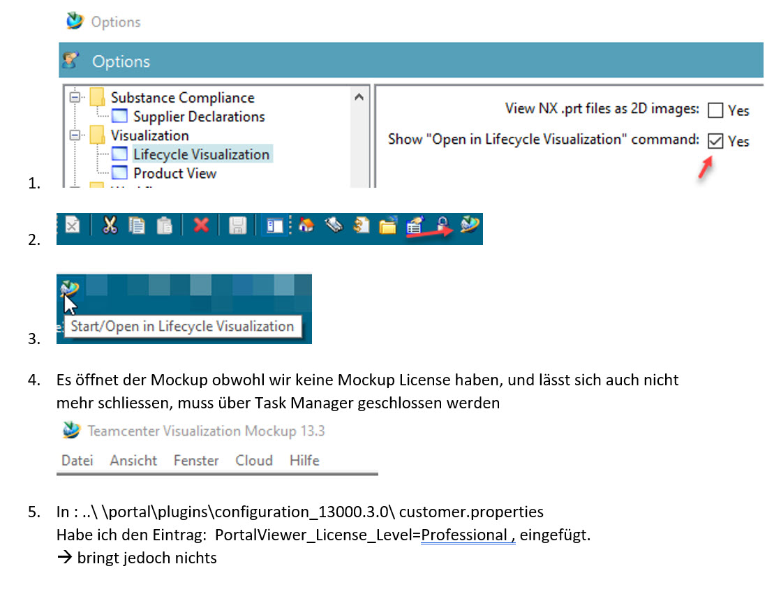

Hello
mit dem Start Lifecycle Button wird mir immer das Mockup geöffnet (keine License für Mockup vorhanden, nur Base und professional)
Mit kommt es extrem bekannt vor, ich mag mich aber nicht mehr Erinnern...
hatte das auch schon jemand ?
siehe auch Pic anbei...
BK

Hallo Big King,
wenn einmal die Base Version gestartet wurde(ohne Teamcenter), dann merkt sich das System das und es sollte auch die Base Version im Teamcenter gestartet werden.
Dies kann meines wissen auch auf zwei Arten konfiguriert werden.
1) - %SPLM_APPL_DIR%\TCxxx\install\tem.bat aus dem Installationsverzeichnis aufrufen
    - Configuration Manager
    - Perform maintenance on an existing configuration
    - Teamcenter Visualization (Embedded) for Rich Client
    - gewünschte Lizenz auswählen und Installer beenden
    - Achtung: Sollten abseits  vom Installer Anpassungen vorhanden sein, können diese hierdurch überschrieben werden
2) - %SPLM_APPL_DIR%\TCxxx\portal\plugins\configuration_11000.2.0\client_specific.properties öffnen
    - Eintrag "PortalViewer_License_Level" wie gewünscht anpassen und Datei speichern
    - %SPLM_APPL_DIR%\TCxxx\portal\registry\genregxml.bat ausführen und warten bis die DOS-Box verschwindet
Den zweiten Weg hab ich schon mal getestet und es hat funktioniert.

erstellt am: 26. Jan. 2023 15:42    Editieren oder löschen Sie diesen Beitrag!  <-- editieren / zitieren -->   Antwort mit Zitat in Fett Antwort mit kursivem Zitat    Unities abgeben: 1 Unity (wenig hilfreich, aber dennoch)2 Unities3 Unities4 Unities5 Unities6 Unities7 Unities8 Unities9 Unities10 Unities Nur für Big King 10 Unities + Antwort hilfreich
meine Erfahrung ist, unabhängig davon was man konfiguriert hat: Das TcVis startet, das zuletzt erfolgreich verwendet wurde.
Kann ein anderes Release, andere Lizenzstufe sein als man sich wünscht ...
