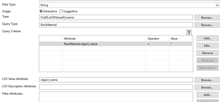

Hello
ich bin gerade am rum probieren mit einigen Sachen.
Möchte gerne Compound Property's in einer Dyn LOV bei den Filter Attributes Add'en, die werden jedoch leider nicht angezeigt, mach ich was falsch oder geht dies einfach nicht ?
Attribute sind auf der RawMaterialRevision und per Compound auf der RawMataerial
DynLov siehe Pic
jemand Infos dazu ?
Danke vorab.

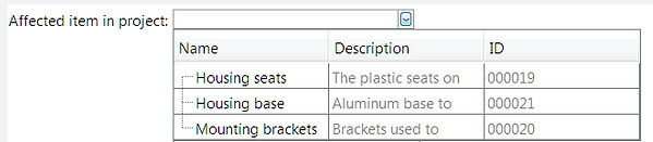

die Dyn.LOV soll mir alle RawMaterial (Item) anzeigen.
wen ich  diese in ein Attribut hinterlege und ich die Filter Attributes definiert habe, kann ich bei anwahl der LOV nach diesen Attributen Filtern.
siehe PIC.
da die Attribute aber nicht auf der Item sind sondern auf der Item revision, habe ich die mit Compound auf Item erzeugt.
Die Compounds kann ich jedoch nicht in die Filter Attributs übernhemen.

Original erstellt von Big King:
...Möchte gerne Compound Property's in einer Dyn LOV bei den Filter Attributes Add'en, die werden jedoch leider nicht angezeigt, mach ich was falsch oder geht dies einfach nicht ?...
Ich geh davon aus, dass letztendlich eine Query den Filter ausführen wird - und nachdem in Queries keine CompoundProperties verwendet werden können, wirds wohl an der Stelle auch so sein.
