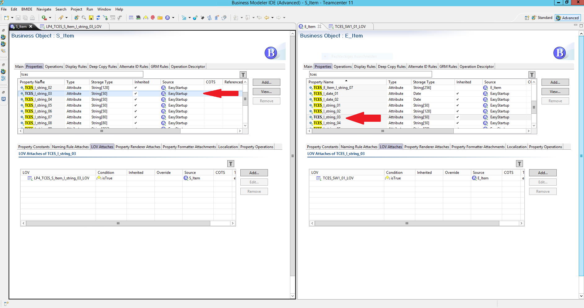

Moinsen,
ich habe Probleme beim Anhängen der Description / Beschreibung an an weiteres Attribut.
Ich möchte im BMIDE die Beschreibung der jeweiligen LOV Werte an ein anderes Attribut anhängen. Das geht im BMIDE über Auswahl der LOV Attachment, dann edit, attach description.
Grundsätzöich funzt das auch, wir machen das bei bestimmten Items schon.
Jetzt habe ich aber den Fall das mit in der Auswahl der zur Verfügung stehenden Attribute das gewünschte nicht angeboten wird, sondern nur eine reduzierte Auswahl.
Ich sehe allerdings keinen Grund warum mir das entsprechende Attribut in der Aswahlliste nicht angeboten wird.
Ich bin für jeden Hinweis dankbar, vielleicht hat schon mal jemand einen solchen Fall gehabt.

kannst du mal Printscreens reinstellen von BMIDE und vom Rich Client wie das aussieht ?

die Beschreibung der LOV LP4_TCES_S_Item_I_string_03_LOV soll an das Attribut TCES_I_string_08 gemappt werden.
Das funktioniert auch beim E_Item (PLMEasy Datenmodell, beide sind Unterordnungen vom Easystartup-Item, die TCES_I_string_NN Attribute sind auf Easystartup-Item Ebene definiert), in einer anderen Umgebung ebenfalls.
Mein Problem ist das das Attribut TCES_I_string_08 in der Auswahlliste fehlt, und ich finde keinen Unterschied

Ferndiagnose ;-)
- TCES_I_string_08 anderst definiert wie die anderen ? (...und ich finde keinen Unterschied -> naja du sagts es ja schon)
- BMIDE speichern, neu laden
- ev. Fehlermeldung beim laden des BMIDE ?
- steht was im logfile ?

So die Antwort von Siemens ist da.
In Kurzform:
ist an einem vererbten Attribut eines Itemtyps die Beschreibung eines LOV Wertes an ein anderes Attribut angehängt lässt sich die Beschreibung nicht an selbiges Attribut eines parallelen Itemtyps anhängen.
Mal nicht "works as designed", aber nen Fix wird es vermutlich erst ab TC13.3 geben.

Nö man hat mir geschrieben das man den Fehler in TC13.3 nachgestellt hat und da ein Fix für benötigt wird.
Ob es dann so kommt ....
