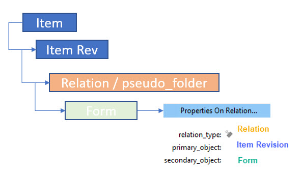

Hey
ich möchte Attribute von der Item Revsion auf der Form darstellen und umgekehrt.
Die Beziehungen bestehen ja, sollte doch daher auch möglich sein.
Geht das ab welcher Version?
BK

Hast du schon über Compount Properties nachgedacht. Damit geht das.
Im AWC geht es unter Umständen auch ohne CP, dort gibt es dynamische Propeties. Für einige Sachen habe ich die schon sinnvoll nutzen können, allerdings habe ich auch noch nicht alles so hinbekommen wie ich mir das vorgestellt habe.
Grüße Meinolf

Hallo Meinolf
CP will ich nicht, macht das System nur langsam (finde ich)
Da die Relation und das Primary Object ja vorhanden ist, müsste es ja möglich sein (bin ich der Meinung)
Danke für den Tip mit dem Active Workspace.
dynamische Propeties -> wie funktioniert das ?

Im RAC müsste es auch dynamisch ohne CompoundProperties gehen. Dazu ist aber die Voraussetzung, dass man die AWC StyleSheets auch im RAC nutzt.
Beschreibung dazu siehe GTAC, man muss aber alle StyleSheets dann umstellen.
Und gemeint sind Properties der involvierten Primary/Secondary Objects, nicht wirklich "Properties on Relation" wie im Bilderl genannt ?

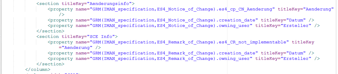

https://docs.sw.siemens.com/en-US/doc/282219420/PL20190228103430825.Configuration/xid1389156
Guckst du hier.
Meines Wissens nach abe nur im AWC. Ich muss aber gestehen das ich die AWC Style Sheets noch nicht im RAC getestet habe.

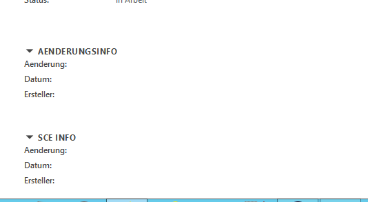

Im Beispiel siehst du die Anzeige von Attributen eines Formblatts das im Rahmen eines WF in der Revision erstellt wird.
Und zwar werden die Attribute des Formblatts ES4_Notice_of_Change, das mit der Relation IMAN_specification in der ItemRevision eingefügt ist in der Anzeige der Revision dargestellt.
