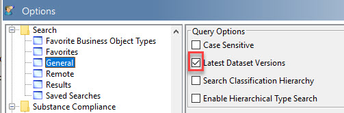

Ich möchte eine Query erstellen wo ich einen bestimmten DatasetType suchen will um diese dann zu "Bereinigen" (Purge).
D.h. das Suchergebnis soll die aktuellste Dataset Version sein, damit ich die anklicken und bereinigen kann.
Wie kann ich das in der Query definieren ?

Hi Thomas,
versteh ich leider nicht ganz was Du machen möchtest.
Liefert die Dataset... Query nicht ohnehin die letzte Dataset Version, wenn in den Query Options Latest Dataset Versions aktiv ist?

Mein Anliegen:
Wieviele Datsets eines Types habe ich die mehr als eine File dran haben, die ich wegpurgen kann ?
Das wollte ich wissen weil ich nicht das last_mod_date dieser Datasets angreifen wollte.
Beim Purgen passiert das aber eh nicht ...
Ich purge jetzt alle, der einzige Unterschied ist halt, dass ich auch viele dabei hab die es nicht brauchen .... und interaktiv dauert das alles ...

die Check Box muss leer sein in den Optionen, dann findest du alle Dataset Versionen bei einer normalen suche...
ist es das was du möchtest ?
Ihr könnt aber auch bei den Worklfows z.b. am Schluss bei Relesead den Händler "TCRS-purge-dataset" einfügen dann wird immer alles automatisch gepurged....
OK?

Nein, ich suche das aktuelle Dataset, aber nur wenns (noch) nicht gepurged ist.
Und es sind keine Datasets die freigegeben werden.

Specific Sequence
TCSequenceIdVisible=false
TCCheckoutReserveOnly=Item;ItemRevision
siehe Pic
