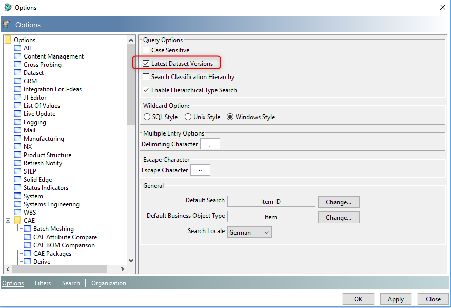

Ich würde mal versuchen explizit nach diesem Dataset zu suchen und in den Query Options das "Latest Dataset Versions" rausnehmen.
Eventuell liegt ja noch was herum in der Datenbank.

erstellt am: 10. Dez. 2020 14:52    Editieren oder löschen Sie diesen Beitrag!  <-- editieren / zitieren -->   Antwort mit Zitat in Fett Antwort mit kursivem Zitat    Unities abgeben: 1 Unity (wenig hilfreich, aber dennoch)2 Unities3 Unities4 Unities5 Unities6 Unities7 Unities8 Unities9 Unities10 Unities
Hallo Thomas,
schade, dass das Item weg ist. In der TC-Hilfe habe ich gelesen, dass man mit STRG+Z den letzten Befehl (in meinem Fall das Löschen) rückgängig machen können müsste. Leider funktioniert das bei uns nicht, warum ist mir nicht ganz klar.
Das Dataset habe ich mittlerweile gefunden. Ich werde wohl das Item "nachbasteln" müssen, aber immerhin muss ich die Zeichnung nicht neu machen.
Danke für die Hilfe!
Grüße, Nick

erstellt am: 10. Dez. 2020 15:21    Editieren oder löschen Sie diesen Beitrag!  <-- editieren / zitieren -->   Antwort mit Zitat in Fett Antwort mit kursivem Zitat    Unities abgeben: 1 Unity (wenig hilfreich, aber dennoch)2 Unities3 Unities4 Unities5 Unities6 Unities7 Unities8 Unities9 Unities10 Unities
Hallo nochmal.
jetzt hat es mit der Suche geklappt. Das Problem war, dass das Dataset die Zeichnungsnummer als Namen hat und nicht die Item-Nr.
Danke nochmals für die Hilfe,
