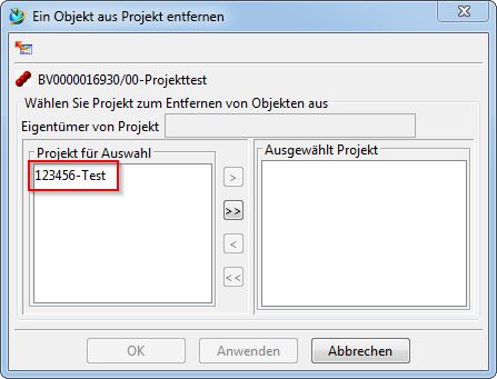

Moin zusammen,
so kurz vor den Feiertagen habe ich endlich mal Zeit, mich mit kleineren Problemen zu beschäftigen.
Problembeschreibung:
Items, die per AutoAssign einem Projekt zugeordnet wurden, lassen sich nicht mehr aus dem Projekt entfernen.
Items, denen nachträglich (das gleiche) Projekt zugewiesen wurde, lassen sich ohne Probleme entfernen.
Kennt jemand eine Lösung bzw. kann mir einen Tip geben, woran das liegt?

schon probiert mit infodba und Bypass ?

GTAC: Document ID: 002-7008288
Klar, sonst hätte ich hier nichts geschrieben...
edith: Das Dokument beschreibt exakt das Problem und die Lösung. Danke!

Das könnte auch was für dich sein bei GTAC.
Unable to remove auto assigned objects from project
