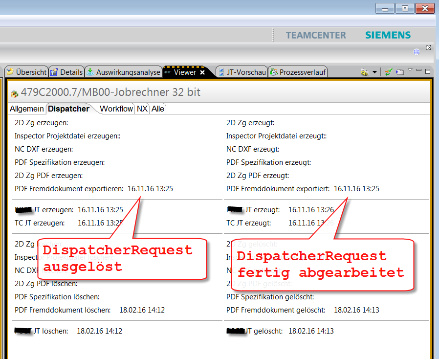

in der Dispatcher Request Administration Console gibt es die Spalten Start Time - End Time.
Kann man dies irgendwo definieren das dies auch ausgegeben wird?
Hat das jemand, Weiss dies jemand ?

Mir erschliesst sich nicht so recht wozu man das braucht...
Und wenn man in die Doku schaut, kommt einem vor das gehört so, da ist das auch immer leer.
Bei den Requests die noch aufgerufen werden können kann man eh auf ModifiedDate / CreatedDate schauen, oder ?
Und wenn sie dann gelöscht wurden, ist die Information sowieso weg.
Wir habens zur besseren Nachvollziehbarkeit so gemacht dass zu jedem Translator der angetriggert wird, eine entsprechende "RequestAusgelöst" und "RequestFertig" Property auf der zugehörigen ItemRevision beschrieben wird, siehe Anhang.
Ist aber halt alles custom ....
