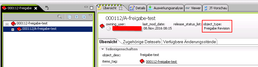

wir zeigen in der Summary (Übersicht) den oject_type, siehe Bild.
Ich war der Meinung der dort gezeigte Name ist der Display Name aus dem BMIDE und habe diesen auf unsere Anforderung geändert.
Nach dem Deployment wird im RAC aber noch immer der alte Display Name gezeigt.
Hat jemand eine Idee was da noch zu machen ist? generate_client_meta_cache hat leider nicht gebracht.
Vielen Dank!

soll das heissen im Viewer Tab wirds richtig angezeigt und im Summary nicht ?
2Tier oder 4Tier ?
Und im BMIDE ists sicher für die betroffene Language geändert worden ( + Status Approved ) ?

Hi Thomas,
Danke!
Im Viewer wird der object_type nicht dargestellt, nur im Summary.
2Tier oder 4Tier ?
beides stimmt nicht.
Ja das passt, siehe Bild.

Wurde alles gemacht was in der Online Help unter "Ensure your customizations appear" gelistet ist ?
1.Export your custom plug-in from Eclipse to the rich client.
2.Run the TC_ROOT\portal\registry\genregxml.bat file to register new plug-ins and other changes with the rich client.
3.Ensure that the -clean and -initialize arguments are added to the portal.bat file (between the start Teamcenter.exe command and %*).
4.If your customizations still do not appear, to clear cache, delete the Teamcenter\ subdirectory ....
Anstelle 3 mach ich ein separates
$TC_ROOT\portal\portal.bat -clean -initialize
am Schluss
Und wenn man SharedMemory aufgedreht hat, empfiehlt sich noch das Directory  $TC_TMP_DIR/Vxxxx zu löschen.
-clean haben wir drin.....
für was ist initialize ???
XMLRenderingStyleSheet für Viewer angepasst ?
und danach dann die 4 Punkte von T.Z. durchgehen....

Original erstellt von Big King:
...für was ist initialize ???
Habt ihr das "-clean" in die Standard portal.bat eingebaut oder lasst du es auch nur 1x so laufen ?
Das sind Standard Startparameter für Eclipse z.B. hier für Mars.
da sind
-clean
Cleans cached data used by the OSGi framework and Eclipse runtime. Try to run Eclipse once with this option if you observe startup errors after install, update, or using a shared configuration.
-initialize
Initializes the configuration being run. All runtime related data structures and caches are refreshed. Handy with shared installs: running Eclipse once with this option from an account with write privileges will improve startup performance.
Ich mache den Aufruf ( portal.bat -clean -initialize ) als Admin User der auch TC installiert hat wenn kein Normal-User eingeloggtist ist, das steuere ich über einen zentralen ScheduledTask.
