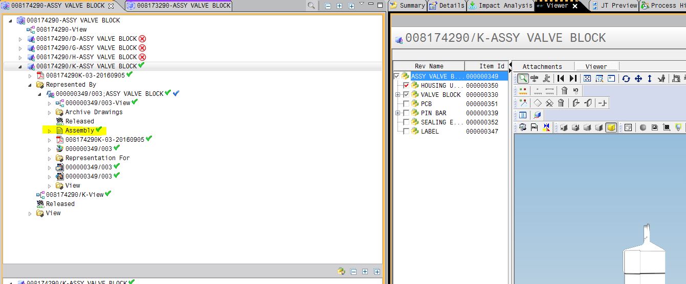

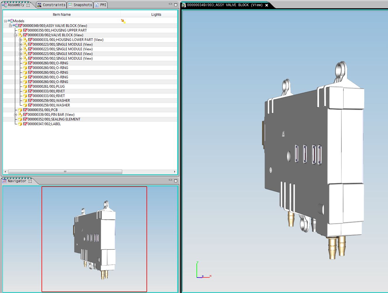

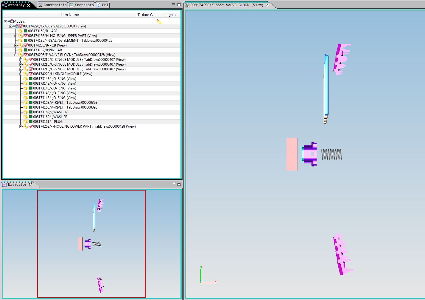

wir haben eine willkürliche Visualisierung in my Teamcenter siehe Anhang.
TCvis greift einmal auf das 3D design zu(so soll es immer sein) und bei anderen Baugruppen auf die *.PDF und wieder bei einem anderen auf die *.plmxml
Ich habe leider nichts gefunden um das 3D zu priorisieren und deshalb meine Fragen kann man das steuern?
Vielen Dank schon mal
Gruß Malwin

schick das zeugs mal an den LifeCycle Viewer....
RMB -> Send to -> LifeCycle Viewer
und nicht an den Internen Viewer geht bei uns auch nicht.
Ansonsten kannst du noch Einstellungen in der "Client_specific.properties" machen .....
und dann wären noch diese drei Preferences....
TC_DIS_2D_named_ref
TC_DIS_3D_named_ref
defaultViewerConfig.VIEWERCONFIG

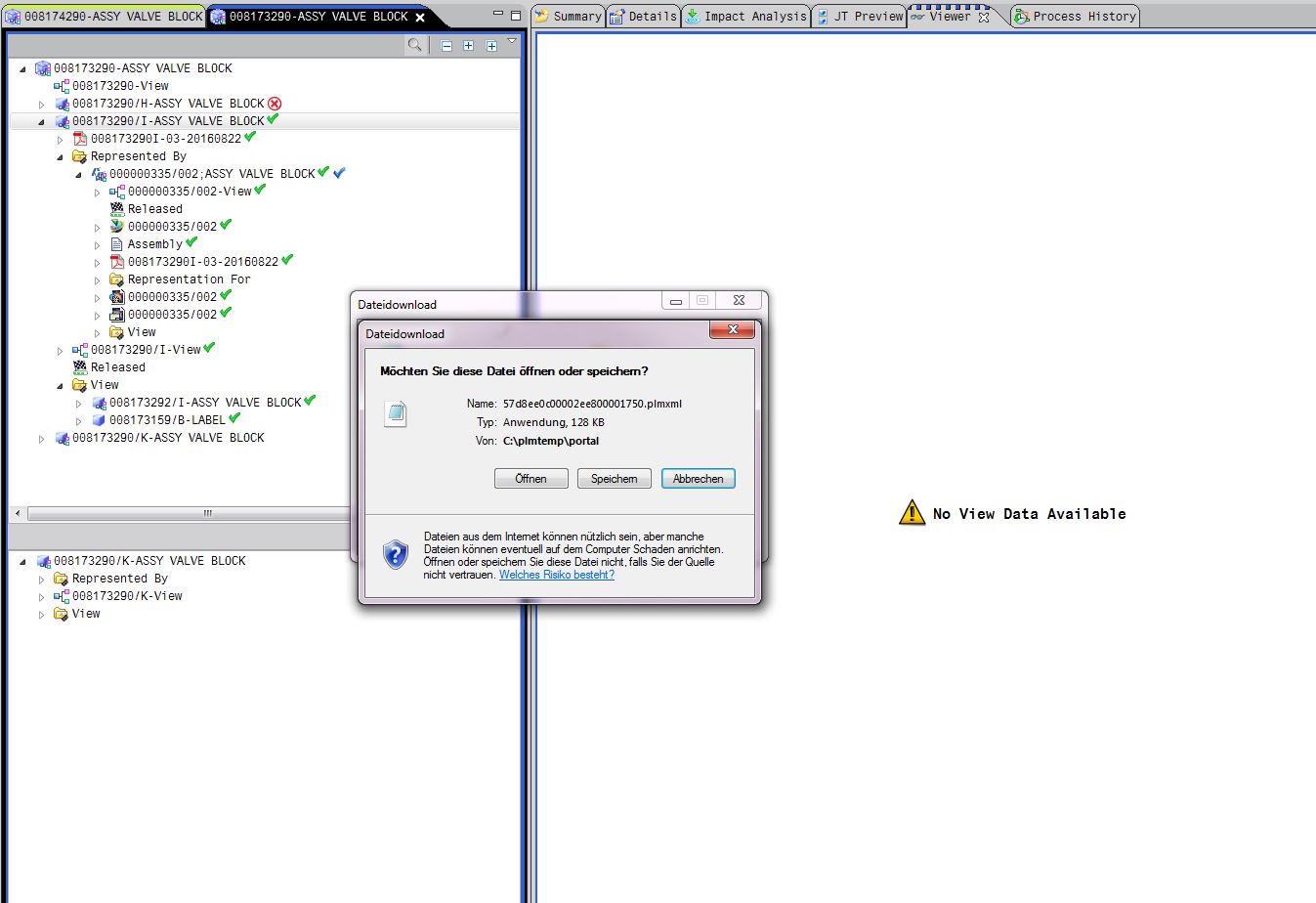

Prinzipiell ist der LifeCycle Viewer schon ne gute Sache. Da wir aber mit eine "Part Struktur" und "CAD Designstruktur" arbeiten und mit Alignement es mit der Part Struktur verknüpfen einstehen dort visualisierungsprobleme auf der Part Seite (es wird nicht vollständig angezeigt siehe Anhang) habe ich auch noch nicht rausgefunden warum.
Gruß Malwin

das ist das gleiche Problem wie mit NX.... ich nehm jetzt mal an das kommt von Catia....
in NX gibt es ein Attribut(Prference) UGII_GENERATE_MULTI_CAD_JT=1
schau mal ob es die in Catia auch gibt, oder was ähnliches.....
Ausserdem solltest du die config files für jt anschauen....
NX = tessUG.config
die solltest du vielleicht in TC setzen...
TCVIS_allow_NGC_expand=FALSE (TC10.1.6) oder TCVIS_Allow_NGC_Expand=FALSE (before TC10.1.6)

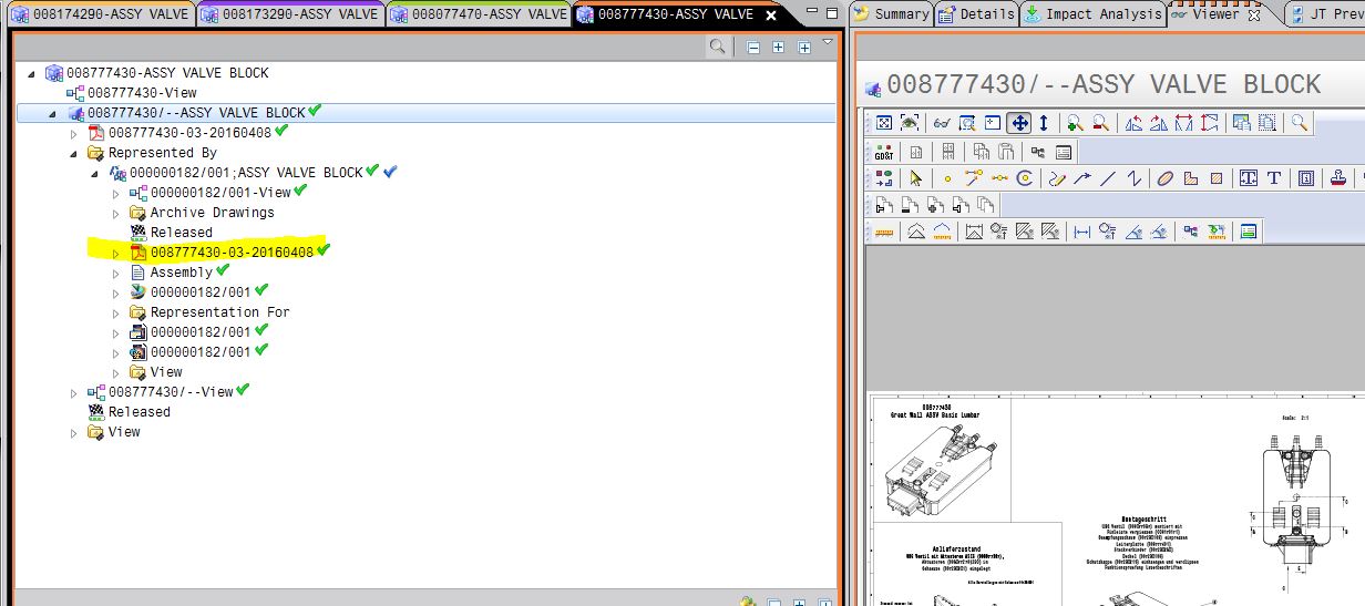

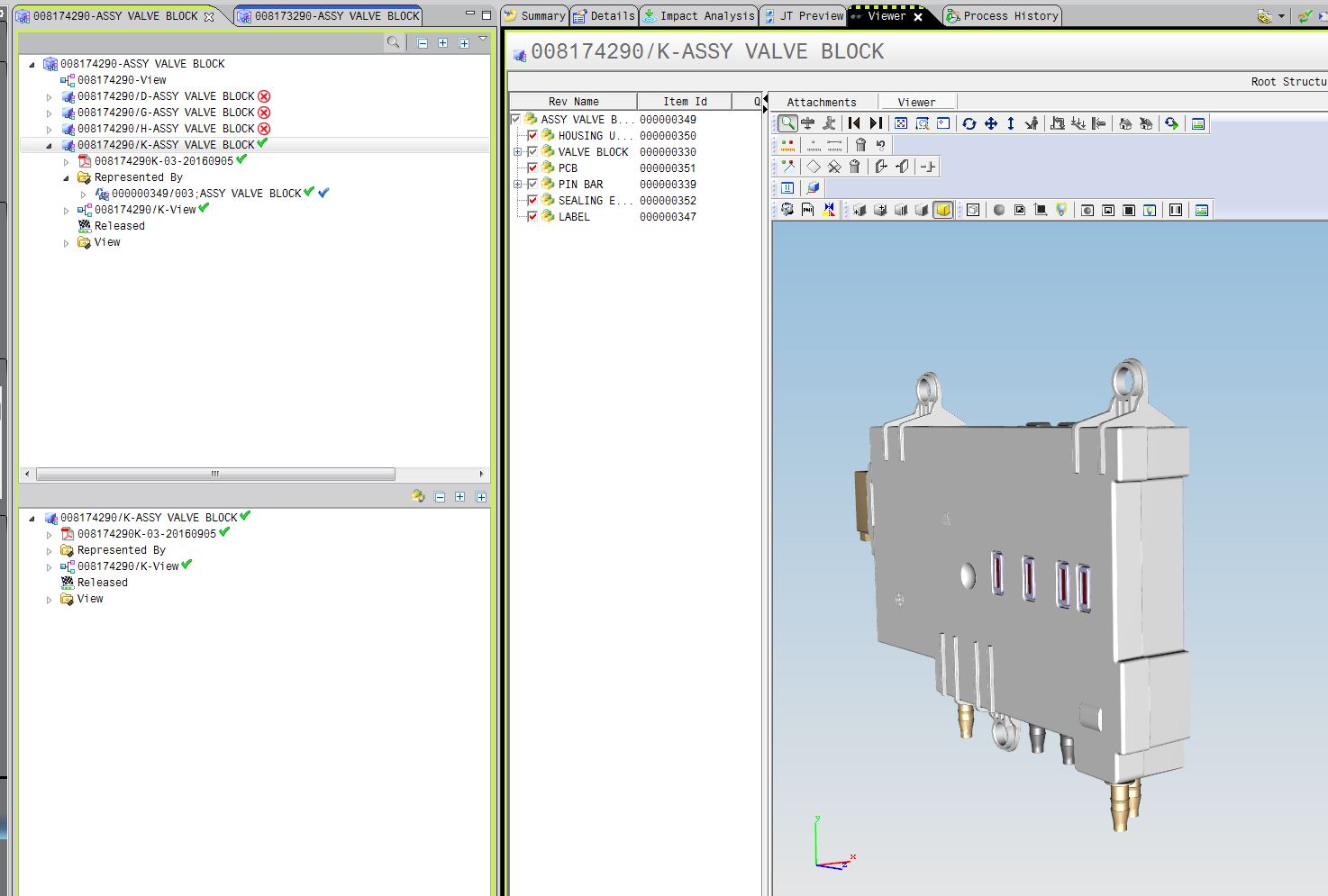

ja das werde ich mal nachschauen. Für den interne Viewer haben wir das Problem gefunden warum er verschiedene Dinge viewed.
Siehe Anhang kommt es darauf an was unter dem Released liegt d.h. wenn die Assembly drunter ist wird das 3D angezeigt und wenn die PDF drunter liegt kommt die PDF...bei JT die *.plmxml.
Wir haben bei einigen die Reihenfolge geändert das die Assembly drunter liegt dann ist alles OK. Ziemlich stumpfe Laderegel...wir werden mal auf dem Testserver mit den Preferences die Reihenfolger zu steuern damit es überall richtig ist...hoffentlich

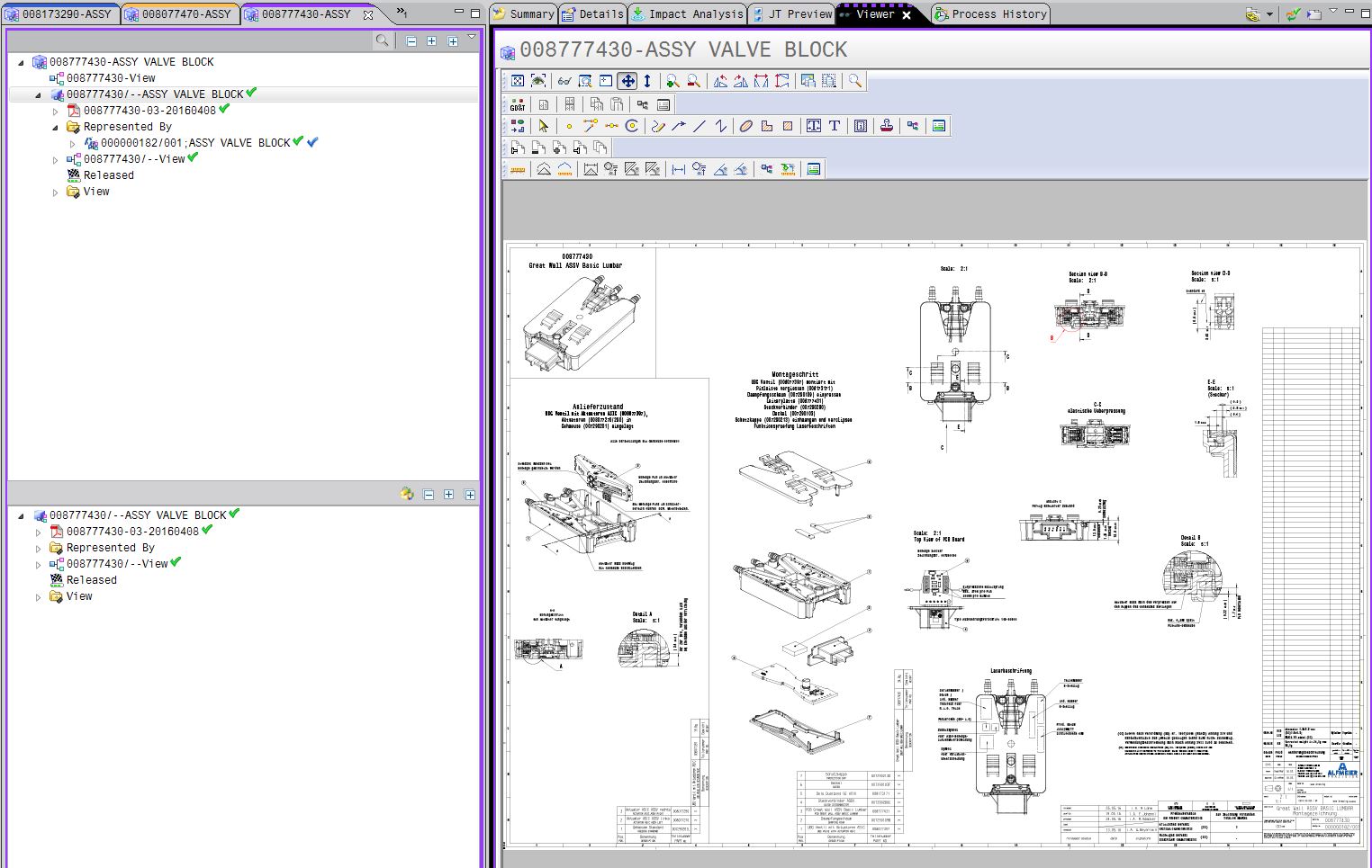

kurzes Update um den Viewer auf die Sprünge zu helfen:
Ziel:
Baugruppen -> Zeichnung (PDF)
Einzelteil -> 3D
wir haben auf dem Test_server (TC10.0.6)erfolgreich war in der defaultViewerConfig.VIEWERCONFIG die *.txt entfernen damit die *.plmxml nicht angezogen wird und *.PDF hochgesetzt an dritte Stelle vor jeglichen 3D Formate.
Bei TC10.0.5 ist es leider nicht möglich da die Laderegel die eigentlich der Reihenfolge nach sein sollte nicht greift.
Gruß Malwin
