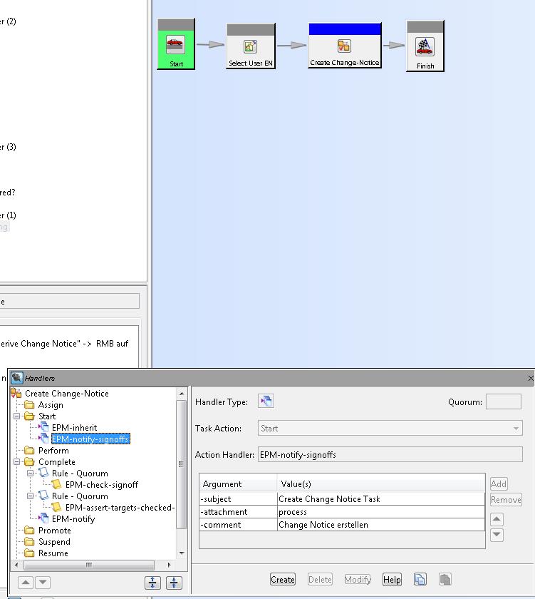

Ich habe eine Anforderung an einen Workflow wo ich nicht genau weiss wie ich das angehen kann.
Der Workflow soll so ablaufen:
- User erstellt DocumentItem
- Die DocumentItemRevision wird an den Workflow übergeben:
  Hier ist ein Do Task (EPM-hold), der WF Empfänger bearbeitet das Document.
Bis hier ist es für mich klar, bzw. sowas hab ich bereits im Einsatz, jetzt soll innerhalb des WF möglich werden:
- der WF Bearbeiter soll beim Abschliessen des WF
  einen anderen Anwender aus einer bestimmten TC Gruppe selektieren können
  dieser "selektierte" Anwender soll eine E-Mail (oder TC-Mail) gesandt bekommen dass der WF abgeschlossen wurde
  ( das ist nur zur Information )
Ich hab keine rechte Idee wie ich das angehen kann und blicke bei den signoffs ehrlichgesagt auch nicht durch was da wie läuft...
Hat jemand einen Tipp für mich, oder auch ggf. ein Beispiel ?
Danke.

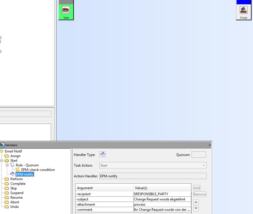

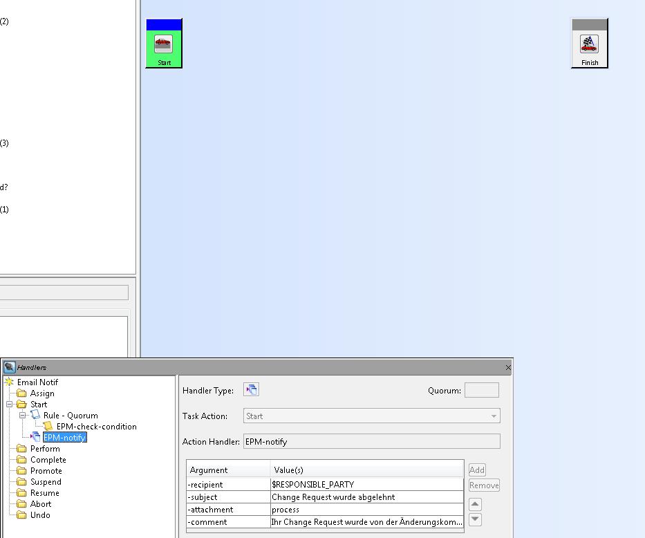

Hallo Thomas
mhhhhhh
Grundsätzlich kannst du ja an jede Gruppe / Rolle ein email senden..... im Pic anbei zu sehen, senden wir z.B. eine email an Responsible_Party .... das heisst an den Ersteller (sollte OOTB sein)
mit Pic 2 machen wir genau das was du willst ....
grüsse und viel Spass ....

Danke, damit komme ich schon weiter ... wenn auch noch nicht so ganz wie ich will.
Wie kann ich den signoff am Ende so gestalten dass er automatisch fertig durchläuft ?
D.h. ich will am Ende eine Info Mail senden aber der Empfänger soll nichts genehmigen, der kriegt das nur zur Information - der Workflow soll zu diesem Zeitpunkt bereits abgeschlossen sein.
