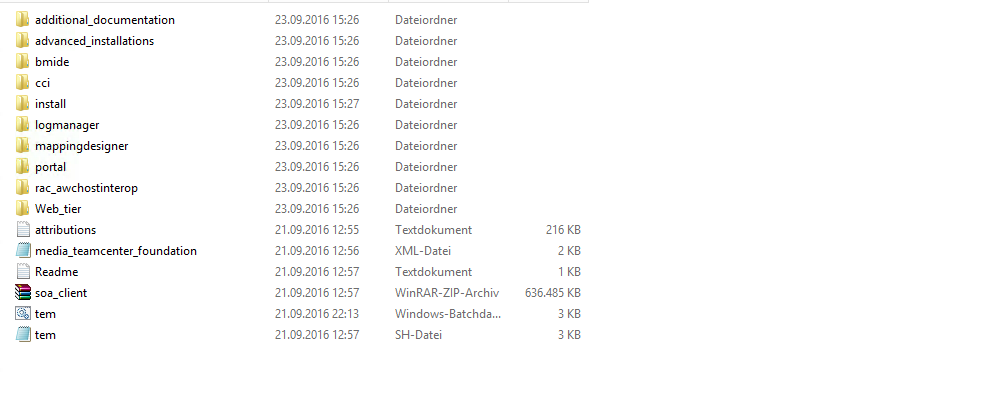

Hey,
die Installation von TC11.2 bricht leider immer ab mit dem Fehler "versionlocal.xml" nicht gefunden.
Hat jemand eine Idee, wie man dies lösen könnte?

Hey, danke schonmal für die Antwort.
Jetzt nochmal ein bisschen ausführlicher:
Ich habe Teamcenter Version 11.2.0 für Windows64 runtergeladen.
Die Installation ist soweit gestartet und ich habe alle angaben wie Datenbankverbindung etc. gemacht. TEM startet dann die Installation und nach ca. einer Minute kommt der Fehler "versionlocal.xml" nicht gefunden.
Wie im Anhang zu sehen gibt es in dem Installationspaket keinen /tc/ Ordner...
lg Nilas Junge
Im Ordner install befindet sie sich auch nicht. Auch über die Suchfunktion kann ich keine versionlocal.xml finden..

lad doch mal das instal**.log von Deinem Installationsversuch hoch. Das findest Du im install Verzeichnis.

so wie dein Screenshot aussieht, sind nicht beide Teamcenter Source Dateien 1 und 2 (z.B. Tc11.2.0_win64_1_of_2.zip und Tc11.2.0_win64_2_of_2.zip) ins selben Verzeichnis extrahiert. Dann kann man zwar den TEM starten, aber das wichtigste fehlt.
