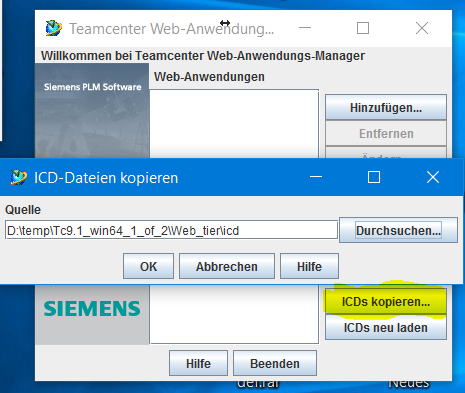

erstellt am: 26. Sep. 2016 16:06    Editieren oder löschen Sie diesen Beitrag!  <-- editieren / zitieren -->   Antwort mit Zitat in Fett Antwort mit kursivem Zitat    Unities abgeben: 1 Unity (wenig hilfreich, aber dennoch)2 Unities3 Unities4 Unities5 Unities6 Unities7 Unities8 Unities9 Unities10 Unities
Hallo Realstriker,
Vielen Dank für deine Antwort. So heute hatte ich nochmal Zeit mich durch die Doku zu lesen.
Ich bin jetzt soweit, dass ich weiss, dass die tc.war erst nach der Erstellung einer Web Application vorhanden ist, richtig?
Dazu muss man die web-tier ICDs kopieren.
Bei Ausführung der insweb.bat kann ich allerdings nichts hinzufügen.
"Add" ist bei mir ausgegraut.
Wie kann ich eine Web application hinzufügen?
Benötige ich spezielle ICDs? Aus der Doku habe ich hier leider noch keine Antwort gefunden.

erstellt am: 26. Sep. 2016 17:32    Editieren oder löschen Sie diesen Beitrag!  <-- editieren / zitieren -->   Antwort mit Zitat in Fett Antwort mit kursivem Zitat    Unities abgeben: 1 Unity (wenig hilfreich, aber dennoch)2 Unities3 Unities4 Unities5 Unities6 Unities7 Unities8 Unities9 Unities10 Unities Nur für Rob86 10 Unities + Antwort hilfreich
Hi Rob,
damit du eine WebApplication hinzufügen kannst, musst Du zuerst die ICD's einlesen (Copy ICD's). Die ICD's liegen im WebTier Verzeichnis des Installations Package 1of2, nachdem Du die Daten mit der exe entpackt hast. Dann kannst Du über "Add" auch eine Application hinzufügen.
Siehe Screenshot.

erstellt am: 27. Sep. 2016 13:06    Editieren oder löschen Sie diesen Beitrag!  <-- editieren / zitieren -->   Antwort mit Zitat in Fett Antwort mit kursivem Zitat    Unities abgeben: 1 Unity (wenig hilfreich, aber dennoch)2 Unities3 Unities4 Unities5 Unities6 Unities7 Unities8 Unities9 Unities10 Unities
Hey Realstriker,
vielen, vielen Dank für die schnelle Hilfe - hat geklappt.
... jetzt muss ich nur noch meine tc.war deployen und den Jboss AS zum laufen bekommen

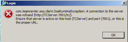

Anmelden kann ich mich allerdings immer noch nicht. Bekomme die Meldung aus dem Screenshot
Was muss ich alles starten?
Ich dachte die mgrstart.bat und die standalone.bat und dann kann ich mich anmelden?
tcserver.exe, TcDSCService.exe, TCSvererManagerService.exe Prozesse laufen und die Dienste TEamcenter FSC-Service und ..._pool A laufen auch.
Muss ich sonst noch was starten?

Realstriker
Sehen Sie sich das Profil von Realstriker an!   Senden Sie eine Private Message an Realstriker  Schreiben Sie einen Gästebucheintrag für Realstriker
Beiträge: 10
Registriert: 23.09.2016
erstellt am: 30. Sep. 2016 15:26    Editieren oder löschen Sie diesen Beitrag!  <-- editieren / zitieren -->   Antwort mit Zitat in Fett Antwort mit kursivem Zitat    Unities abgeben: 1 Unity (wenig hilfreich, aber dennoch)2 Unities3 Unities4 Unities5 Unities6 Unities7 Unities8 Unities9 Unities10 Unities Nur für Rob86 10 Unities + Antwort hilfreich
nach Deinem Screenshot zu urteilen, versuchst du Dich mit Server TCServer und Port 7001 zu verbinden, das dürfte ja kaum stimmen. Der Port ist 8080,m laut JBoss Config und den Servernamen kenne ich nicht. Am Besten Clientseitig über den TEM die 4-Tier Connection nochmal neu erstellen oder in der customer.properties die richtigen Einträge setzen.

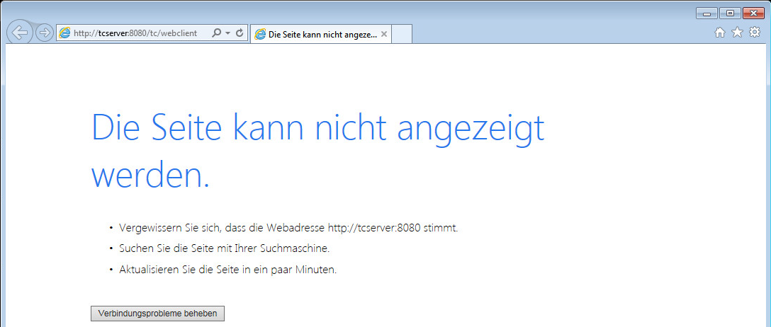

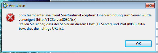

erstellt am: 19. Dez. 2016 14:02    Editieren oder löschen Sie diesen Beitrag!  <-- editieren / zitieren -->   Antwort mit Zitat in Fett Antwort mit kursivem Zitat    Unities abgeben: 1 Unity (wenig hilfreich, aber dennoch)2 Unities3 Unities4 Unities5 Unities6 Unities7 Unities8 Unities9 Unities10 Unities
Nach ewigem ausprobieren habe ich endlich den 4-Tier Server zum Laufen bekommen. Auf dem Server selbst kann ich mich jetzt über den Thin-Client und den Rich-Client anmelden.
Bin ich auf einem anderen Rechner, funktioniert die Verbindung leider noch nicht.
Muss ich noch irgendetwas beachten, um mich von einem anderen Rechner aus auf meinen TC Server zu verbinden?
Bild1 zeigt den Browser mit der verwendeten Adresse und Bild 2 die Fehlermeldung des 4tier-RichClients.
Danke schon Mal
Mfg
Rob
ThomasZwatz
cadadmin
Beiträge: 5491
Registriert: 19.05.2000
erstellt am: 19. Dez. 2016 22:18    Editieren oder löschen Sie diesen Beitrag!  <-- editieren / zitieren -->   Antwort mit Zitat in Fett Antwort mit kursivem Zitat    Unities abgeben: 1 Unity (wenig hilfreich, aber dennoch)2 Unities3 Unities4 Unities5 Unities6 Unities7 Unities8 Unities9 Unities10 Unities Nur für Rob86 10 Unities + Antwort hilfreich
Original erstellt von Rob86:
... Auf dem Server selbst kann ich mich jetzt über den Thin-Client und den Rich-Client anmelden.
Bin ich auf einem anderen Rechner, funktioniert die Verbindung leider noch nicht. ...
Wenn deine standalone.xml so aussieht wie die die oben drangehängt ist dann liegt das daran dass darin nur localhost ( 127.0.0.1 ) als Interface definiert ist.
Da muss was mit 0.0.0.0 drinstehen wenn der JBOSS auf "richtige" NI gehen soll.
Mehr Details hab ich nicht parat, aber da sollte sich schon was finden lassen ...

erstellt am: 20. Dez. 2016 14:33    Editieren oder löschen Sie diesen Beitrag!  <-- editieren / zitieren -->   Antwort mit Zitat in Fett Antwort mit kursivem Zitat    Unities abgeben: 1 Unity (wenig hilfreich, aber dennoch)2 Unities3 Unities4 Unities5 Unities6 Unities7 Unities8 Unities9 Unities10 Unities
Danke für die Antwort.
Habe es gestern noch zum Laufen bekommen.
Lag genau an den genannten Einstellungen im JBOSS.
