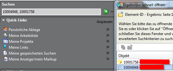

weiß jemand ob es möglich ist in TC nach mehreren Item-ID´s zu suchen?
Ich habe eine Liste mit Items nach denen ich suchen möchte, das würde ich gern in einem Schritt erledigen, falls das möglich ist.
Vielen Dank!

Ja sicher geht dass, mit komma getrennt in der Quick Search oben Links....
A130-123, A1230-4523, xxxx
Du kannst auch von Excel eine Spalte kopieren und einfügen, die Komma's werden dann automatisch von Tc eingefügt....

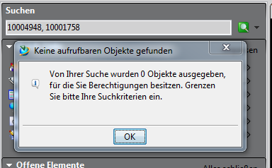

Hallo Big King,
danke für den Tipp!
Ich hab das auch schon so versucht, aber bei mit klappt das so nicht, siehe Bild im Anhang.
Muss man das eventuell noch über eine preference oder ähliches aktivieren dass das geht?

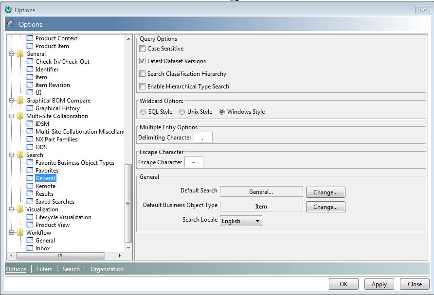

Ne, bin der Meinung das ist Standard.... das war bei uns schon vor TC UA so....
Hab jetzt auf die schnelle auch keine Preference gefunden.... "Search" & "Quick"
ist die bei euch vorhanden?
-> Quick_Access_Queries
- ItemID
- Keyword Search
- Item Name
- Dataset Name
- Default_Quick_Access_Query
- Item ID
ah... guck mal in den Options..... Search... .siehe Pic....

Der Delimiting Character war kein Komma, das wars.
Danke!

Man sieht im Bild nicht welche Suche angetriggert wird.
Für deine Suche muss es eine sein die nach Items sucht, und die hierarchische Typsuche sollte auch aktiviert sein sowie das Komma sollte der Delimiter sein.
Und das Leerzeichen am Anfang der 2ten item_id "stört".
QRY_search_type_hierarchy
WSOM_find_list_separator

Danke Thomas!
Wie gesagt soweit klappt das jetzt auch. Das Leerzeichen macht allerdings keine Probleme.
Die WSOM_find_list_separator hab ich als site_preference eingerichtet.
Die QRY_search_type_hierarchy gibt es auch, die steht auf 1.

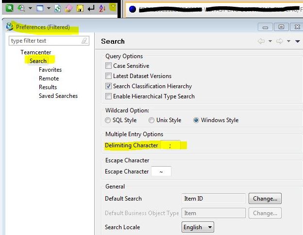

Bei uns ist dieses Menü nicht unter Edit+Options sondern wie im Anhang unter dem mittleren Pull-Down-Menü unter Preferences zu finden und es ist natürlich jedem selbst überlassen, welchen Delimeter er hier einträgt.
Big King schrieb man könne auch eine Exc el-Spalte mit Teilenummern einfach per copy/paste in die Item Search kopieren und dier delimiter würde automatisch gesetzt werden.
Ich wüsste gerne ob man dafür ein spezielles Setting setzen muss, da das bei mir nicht funktioniert.
