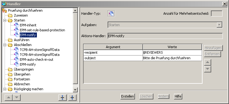

ich habe da mall eine Frage, da ich mich nicht sehr gut auskenne dachte ich mir kann sicher jemand helfen.
Folgendes Problem.
Wenn ich eine KM erstelle und meine Zeichnungen auf einen Status setzen möchte muss ich ja immer einen Prüfer aussuchen,
besteht die Möglichkeit das der von mir ausgewählte Prüfer automatisch informiert wird oder muss ich das immer noch zusätzlich machen.
Besten Dank für die Hilfe
Oguz

Der Original Thread im TC Visualization Forum wurde hierher verschoben + geschlossen.
Ich würde sagen das kann man in den Workflow einbauen.
Was ist denn eine "KM" ?

MoinZ
das geht mit EPM-notify, siehe Bild. Du kannst in einem Workflow durchaus auch mehrere Emails versenden, de Empfänger müssen auch nicht zwingend TC Zugriff haben.
Grüße Meinolf
