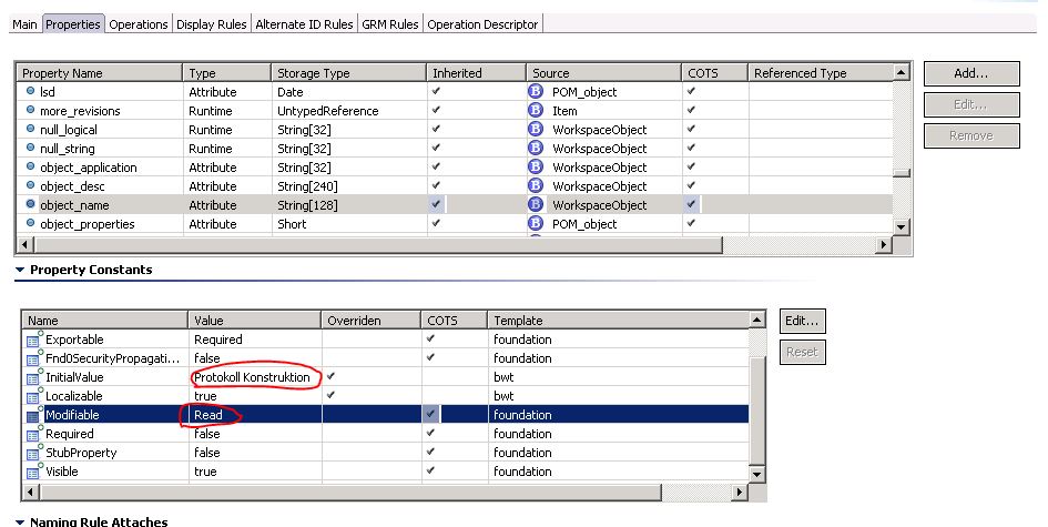

ich durchforste gerade die BMIDE Hilfe, werde aber leider nicht fündig.
Ich möchte folgendes umsetzen.
Bei File New Item soll automatisch bei einem gewissen ItemTyp ein DefaultItemName vergeben werden, der vom User nicht verändert werden soll.
Kann mir da vielleicht jemand weiterhelfen?
Vielen Dank!

Original erstellt von tom-nx:
...Bei File New Item soll automatisch bei einem gewissen ItemTyp ein DefaultItemName vergeben werden, der vom User nicht verändert werden soll...
Ich glaub zwar nicht dass es genau so funktioniert wie gewünscht, aber:
Du kannst auf CustomItemType.object_name ( plus ggf. auch auf CustomItemTypeRevision.object_name ) den InitialValue auf den gewünschten Wert setzen.
Das verhindert aber nicht dass ein Anwender was anderes vergibt oder auch nachträglich ändert ( dafür könnte man das Modifiable Flag auf false setzen ).
Properties wie object_name haben auch ein gewisses "Eigenverhalten", das könnte seltsam werden ...
Das Item wird im RAC angelegt, nicht aus NX heraus oder so ? Im RAC könnte man dann ein CreateStyleSheet definieren in dem man object_name nicht eingeben kann. Die CreateStyleSheets haben ( zumindest in TC10.1 ) aber auch massig Seltsamkeiten zu bieten.

Hi Thomas,
das mit dem InitialValue hat geklappt. Aber wie Du richtig sagst kann man im RAC bei der Erstellung einen anderen Wert angeben.
Das Modifiable Flag kann ich nicht auf false setzen. Ich dachte aber, dass der Wert Read genau das bewirken sollte den Wert nicht ändern zu können, aber das ist nicht der Fall.
Die andere Alternative wäre vermutlich eine eigene LOV?
