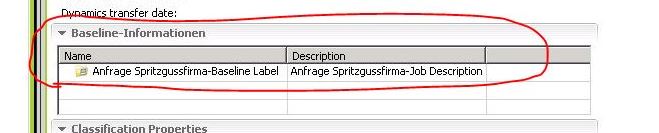

ich möchte beim Erstellen einer Baseline eine Auftragsbeschreibung angeben und diese im Summary-Stylesheet anzeigen lassen.
Aber irgendwie geht diese Info verloren, ich sehe bei der erstellten Baseline nirgendwo diese Auftragsbeschreibung, auch nicht in den Eigenschaften.
In der TC-Hilfe finde ich dazu auch nicht wirklich was.
Hat jemand eine Idee dazu?
Danke!

Vielleicht mal mit der originalsprachigen GUI versuchen?
Dazu das Start-Icon von Tc um "-nl en_US" ergänzen:
"..\portal\portal.bat" -nl en_US

danke für den Tipp!
Ich hab zumindest schon ein paar Fortschritte gemacht und die Baseline Infos in den Stylesheet gebracht, siehe Bild im Anahng.
Ein paar Tests haben gezeigt, dass die Info der Baseline im Stylesheet nur dann auftaucht, wenn die ItemRevision eine BOM hat, ist das nicht der Fall sieht zum einen der Baseline Dialog anders aus als bei einem Einzelteil und zum anderen kommen die Infos aus der Baseline nicht im Stylesheet an.
Ob man dieses Verhalten beeinflussen kann weiß ich leider noch nicht.
